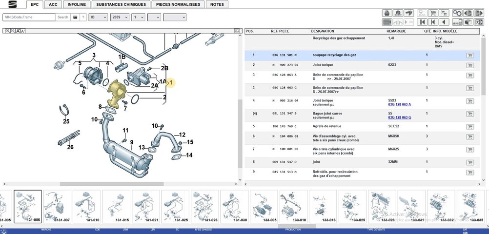

Bonjour , je doit démonter la vanne EGR sur ma Séat ibiza 1.4 td de 2009 , j'ai déjà essayer à plusieurs reprise , en enlevant les trois vis , puis en faisant levier dessus pour essayer de la faire tourne , en tapottant dessus mais rien ne bouge , quelqu'un a une astuce ?
Bonjour , merci pour le plan , vous pensez possible que la vanne soie bloquée par la calamine ? ou me sugéré vous de désolidariser la partie 9 afin de tout démonter et essayer de la démonter sur un banc de travail ? merci
Oui à 100 %. j'irais même jusqu'à dire soudé. En général c'est une mauvaise idée d'essayer de séparer les 2 pièces, risque de casse.
Un grand merci , je vais regarder sur autodoc si je trouve l'autre piéce aussi , -
