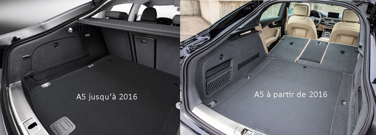

Je cherche désespérément le schéma de dépose des garnitures latérales de coffre pour mon A5 sportback de 2019.
J'ai obtenu le schéma en pièce jointe mais il s'applique au modèle -> 2016.

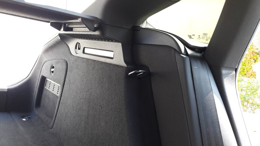

Et dans l'intervalle, peux-tu faire une photo d'ensemble de tes garnitures latérales de coffre...

Bonjour BigBob et merci pour ton aide.
VIN : WAUZZZF59KA047106
Samburu
    78.9 KB · Affichages: 6
    250.6 KB · Affichages: 7
9 469
WAUZZZ8EX5A011863 WAUZZZ8E73A228607

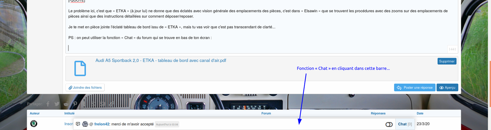

Le problème ici, c'est que « ETKA » (à jour lui) ne donne que des éclatés avec vision générale des emplacements des pièces, c'est dans « Elsawin » que se trouvent les procédures avec des zooms sur des emplacements de pièces ainsi que des instructions détaillées sur comment déposer/reposer.
Je te met en pièce jointe l'éclaté tableau de bord issu de « ETKA », mais tu vas voir que c'est pas transcendant de clarté...
PS : on peut utiliser la fonction « Chat » du forum qui se trouve en bas de ton écran :
