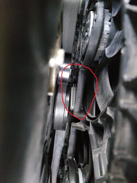

je pense au capteur sous les ventilos, je ne me rappel pas comment il s' appel avec des picots ?
Merci de votre aide.

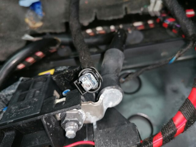

Une photo du capteur dans son environnement ?
Merci pour le VIN, je l'avais vu mais je ne savais pas que c’était ça.
Je prends une photo ce soir, ma femme est partie faire des courses à coté avec la voiture, sinon j'ai une photo de la pièce à laquelle je pensai prise sur internet ?
Ça, c'est la référence : « ».
Je vais revérifier les connectiques, et pour toi,il dit quoi mon log ?? par rapport aux 2 erreurs ?
Et bien maintenant, ça serait bien que tu refasses un « autoscan » moteur éteint et de la manière suivante (à la lettre) :
