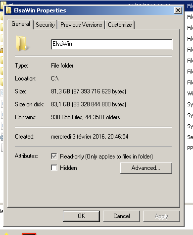

Bonjour @James5 , je l'ai installer personnellement en VM , mais j'ai bien compris ta question tu veux l'installer en natif , je pense qu'il n'y a pas de différence si on contrôle l'espace en natif et en VM (vu qu'il faut l'installer avant de faire la VM )ci joint un copie d'écran de l'espace que cela prend

Merci Polo16. Je compte installé que VW pour l'instant :) vu que j'ai une golf 4 et une touran.

Parfait ;) et merci louigano pour cette précision. Je souhaite l'utiliser et l'installer en natif seulement car j'ai 4 tera sur mon SSD. Si j'ai bien compris la procédure est la même non?
Il te faut suivre le petit tuto, mais l'installation d'Elsawin sur une VM ou en natif, c'est la même chose.
