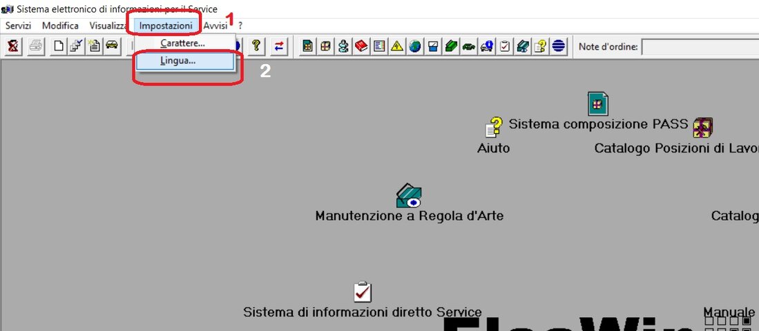

Bonjour a tous,merci beaucoup pour le partage.je voudrais vous soumettre mon probleme, voila jai telecharger le corps pour installer en natif mais c en allemand et je nai aucune idee de commment remettre ca en francais. si qlqun sait comment faire merci de me le dire.
Bonjour ouvrez ElsaWin et faites les deux pays que vous voyez sur la photo ci-dessous et choisissez votre langue.
Il est important que vous ayez installé la langue française.
Comme expliqué au message précédent, il suffit de changer la langue, pour autant que lors de l'installation, tu as bien installé le français aussi!

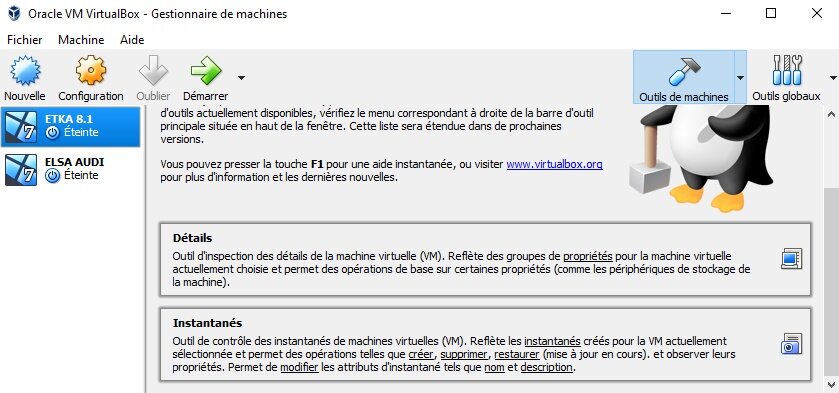

J'ai déjà une MV avec Etka 8.1 complet et à jour. et j'aimerais pouvoir faire le lien avec elsa par rapport au VIN.
Déjà est-ce que cela est possible ? Et si oui, comment faut-il procéder Svp ?
Merci pour votre aide :)
Il faudrait que tu installes les deux sur la même MV, donc que tu installe sur ta MV le Elsawin.
En fait tu dois traiter la VM, comme un ordi normal.
Tu choisis l'une des deux, et tu y importes les fichiers d'installation de l'autre programme, pour l'installer.
Par exemple tu ouvres celle d'ETKA 8.1, tu y importes les fichiers d'installation d'Elsawin (avec un dossier partagé par exemple, cela se fait facilement dans les options de la machine, par le bouton "configuration" de VirtualBox) et tu fais ton installation, dans la MV.
Tu ne peux pas fusionner comme cela deux MV, il te faut vraiment faire l'installation comme sur un ordi normal, mais dans la MV.
Je précise que tu devras faire attention, car Elsawin prend 90Go, pas sûr que l'une de tes 2 machines virtuelles ait la place pour le recevoir....
