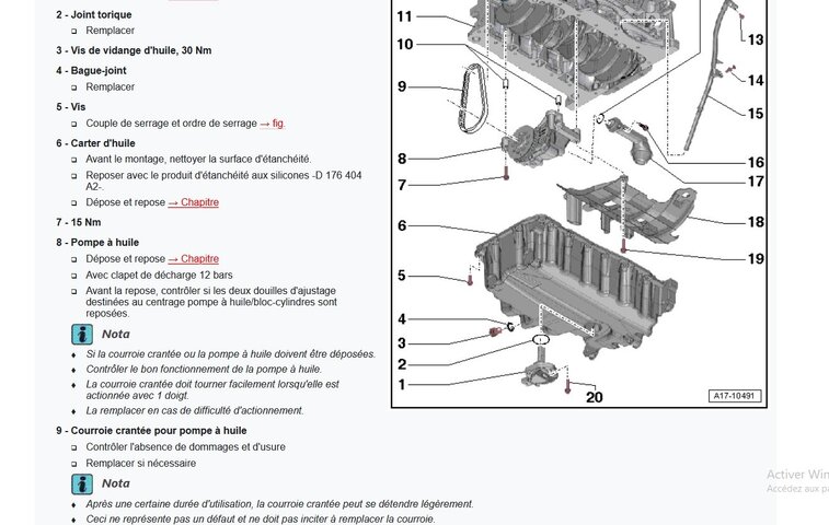

Quant faut-il changer le courroie du pompe à huile sur un moteur golf 6 1.6 tdi cayc
Aucune préconisation d'échéance.
En gros tu démontes et tu regardes. Perso j'en ai jamais vu cassée.
Le carter d'huile se depose assez facilement, profites en pour inspecter et nettoyer la crepine d'aspiration de la pompe a huile, c'est un bon indicateur !
Remplacer la courroie de la pompe a huile est un gros boulot.

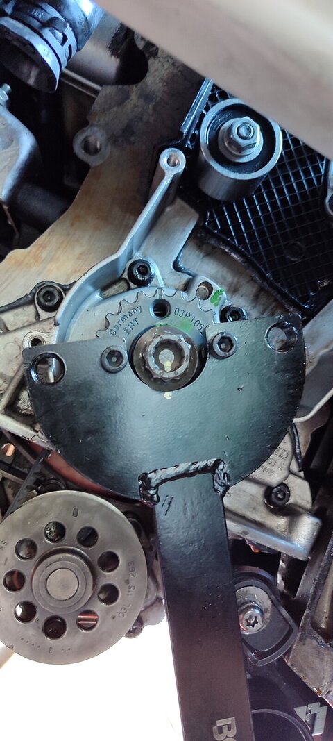

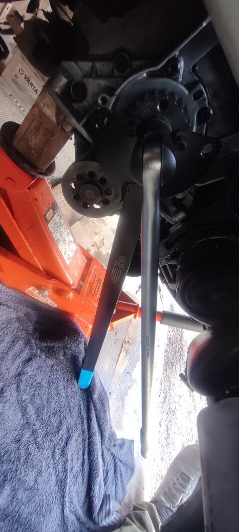

- Déposer le pignon de vilebrequin en retirant la vis de vilebrequin (il faut un gros pétard, très difficile à la main car il faut une contre clé qui maintienne la poulie de vilebrequin)

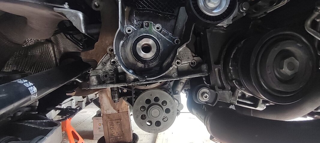

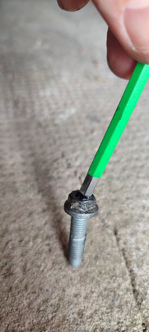

- démonter le carter d'huile (attention 2 vis difficiles, il faut une clé Allen sphérique de 5mm pour la dévisser en biais, voir ici)

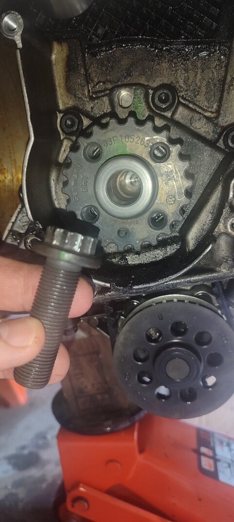

on en arrive ici :

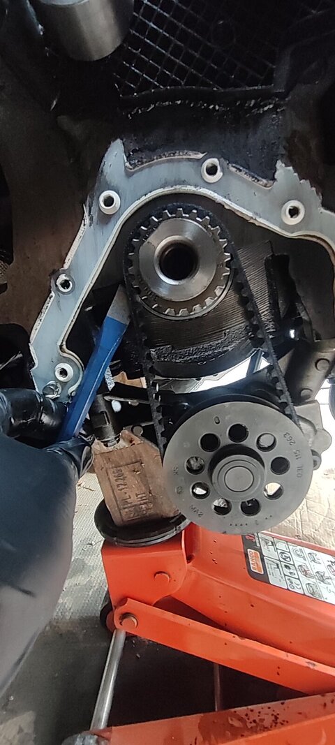

- déposer la flasque (facile, douille de 10) sur la photo ci-dessus les vis sont déjà retirées, attention le galet tendeur (courroie d'accessoire) est pigé ici ce qui va empêcher de retirer la flasque facilement

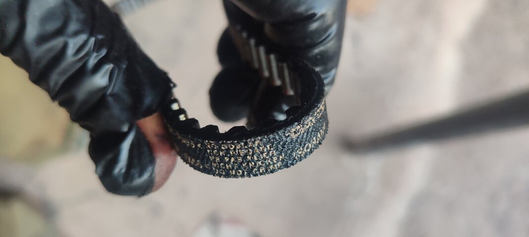

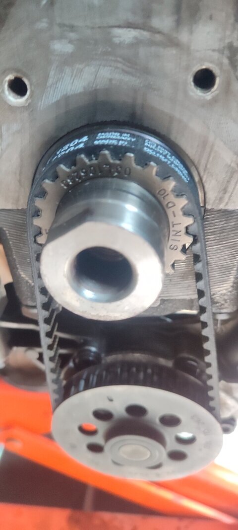

- on accède enfin à la courroie, petit levier pour la sortir :
pas si dégueu pour 188.000 bornes
la courroie neuve reposée :

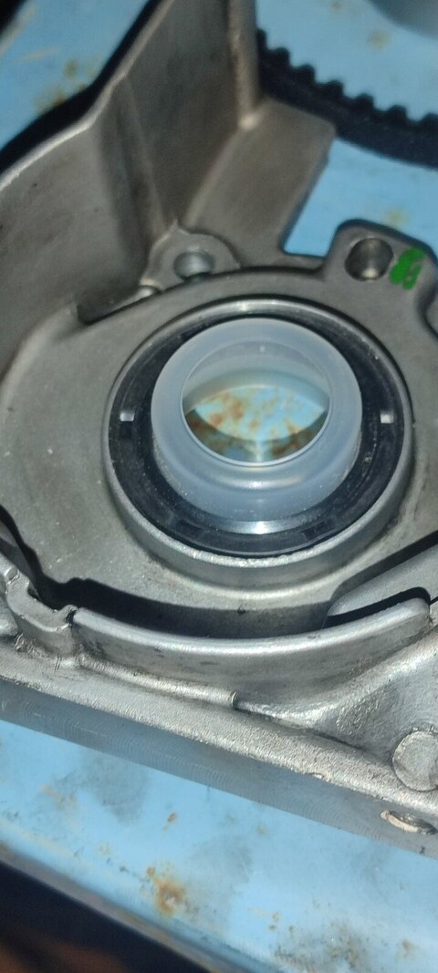

- nettoyage du plan de joint de la flasque, prévoir nouvelle flasque entière ou nouveau joint de vilebrequin, j'ai choisi cette deuxième solution :

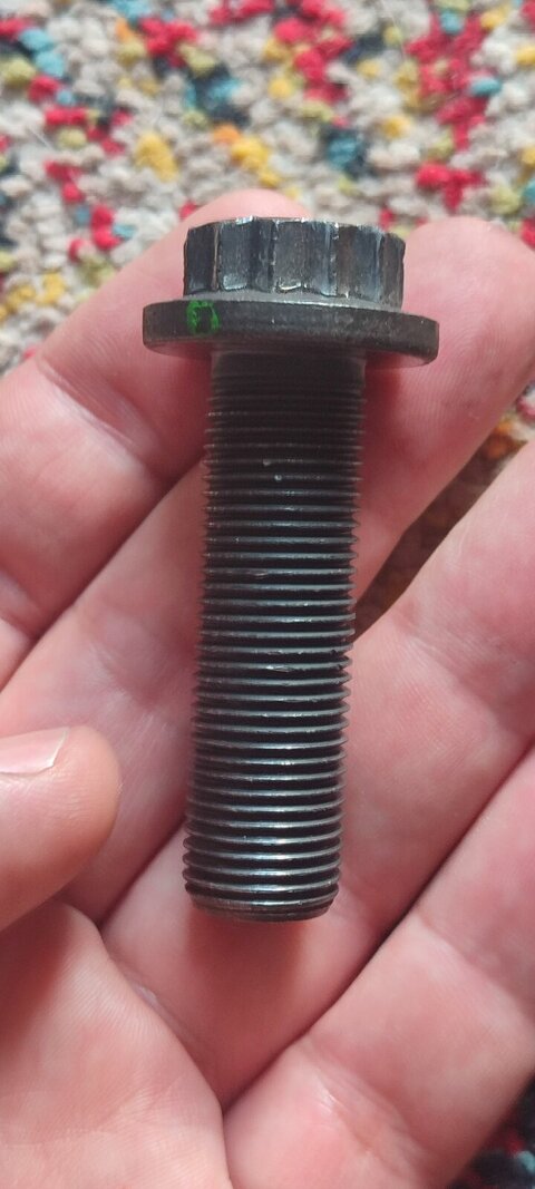

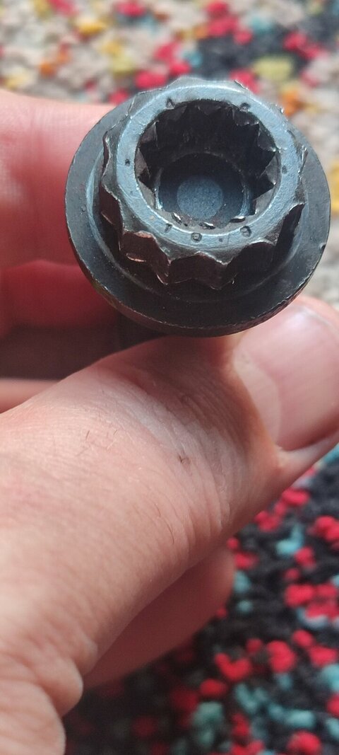

- on peut alors repositionner le pignon de vilebrequin, il faut alors , il s'agit d'une vis M16 de classe 10.9 (plus rigide que l'acier standard 8.8) avec 54mm de profondeur de vis, c'était pour moi la partie la plus casse pieds car pour le serrage c'est à 150Nm + serrage angulaire 180°
Pas d'autre choix de me procurer pour cela :

Bonjour, pas de kilométrage consigner par le constructeur, conseiller de la vérifier lors du replacement de la courroie distribution tout les 180000km, t'es encore loin, la faire ensemble c'est pas une mauvaise idée.
Courroie de distribution Golf 6 1.6 TDI 105 CV Diesel CAYC​
Intervalle de remplacement recommandé pour votre voiture dans la catégorie Courroie de distribution: tous les 180.000 km
