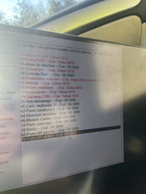

J'ai donc entrepris d'acheter un VAG-COM, et réalisé des diagnostiques. Il s'avère que j'ai une erreur de communication avec un grand nombre de calculateurs (voir photo).

Il faut pour commencer nous poster le résultant de l'autoscan du vcds merci

Tu as énormément de soucis et je pense que la source est le gateway, c'est lui qui gère 'ensemble des réseaux can sur ton véhicule. Le propulsion, le confort, le transmission, de plus tu as une soucis de manque de message au niveau de ton porte instrument qui se met en pause. Tu peux avoir soit un soucis de fiche/connecteur, soit un soucis de soudure sèche, soit un soucis d'électronique c'est à dire un composant qui a lâché et qui sporadiquement se met en défaut, genre condensateur ou régulateur de tension.

Oui comme le précise Lionel que je salue, c'est un vrai sapin de Noël ! :cry:
