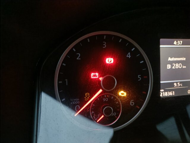

Bonjour a tous ,
J'ai un petit soucis sur mon Tiguan de 2012 (2l tdi 110cv) :
Après avoir charger et remis en place la batterie ( en attendant de la remplacer ) j'ai le voyant esp qui ai faiblement allumé quand je met le contact puis s'éteint complètement quand je met ma ceintures et qu'il n'y a plus de voyant ( frein a main ...) il s'allume clairement quand je désactive l'esp avec le bouton mais reste comme sur la photo quand je réactive..
C'est déjà arrivé a certain ?
( Sur la photo il a l'air plus éclairé qu'il n'ai réellement)
Bonjour, je vous embête encore avec mon compteur ! 😅 Je trouve aucune entreprise qui répare les compteurs avec ce type de panne .. les entreprises que j'ai contacté ne font que les remplacements d'écran central ou alors réservé au pro (comme cotrolia) .. pour ce qui est d'un échange par occasion je ne trouve personne avec un accès Odis en ligne non plus 😅
Ma question : auriez vous des contacts pour me dépanner ??
Merci d'avance
L'idéal serait que tu retrouves un compteur avec exactement la même référence et que tu transposes tes données vers ce dernier et le tour est joué. Prends contact avec Tristan de VAGELECTRO, il a un profil FB, c'est une spécialiste de ce genre de soucis. Pour le prix je ne sais pas, mais le plus sur et le moins contraignant, c'est de faire l'échange de compteur.
Ou sinon, tu peux envlever ton compteur et l'alimenter en direct pour voir si le soucis vient du compteur, ou d'un relais.
Salut a tous , juste pour faire un petit retour : c'était bien le compteur, je l'ai envoyé chez électrotech a Strasbourg ( 200e la réparation) et nickel !
Merci bien pour l'aide et les conseils !
