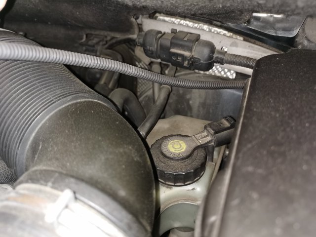

Bonjour tout le monde. Voilà j'ai un bourdonnement quand je coupe mon moteur sur mon Touran 1.9 tdi 105 BKC Beaucoup me disent que cest le N75 'ai regardé l'emplacement sur google mais moi j'arrive pas à le trouver. Certains disent derrière le bocal du liquide de frein mais je pense aps que c'est ça sur la mienne. Merci.
C'est un bloc d'électrovannes dessus.
thumb
Bonjour j'ai trouvé l'emplacement exact mais j'hésite à le changer car déjà il est pas donné plus de 200 euros et en fait il bourdonne bien à l'arrêt du contact mais c'est tout, aucun code défaut au vcds et la voiture marche correctement. Vous pensez que ça va se dégrader assez vite ? Et que le bourdonnement est le premier symptôme ? Où j'attend. . Merci....
