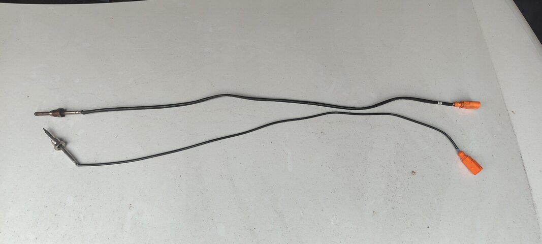

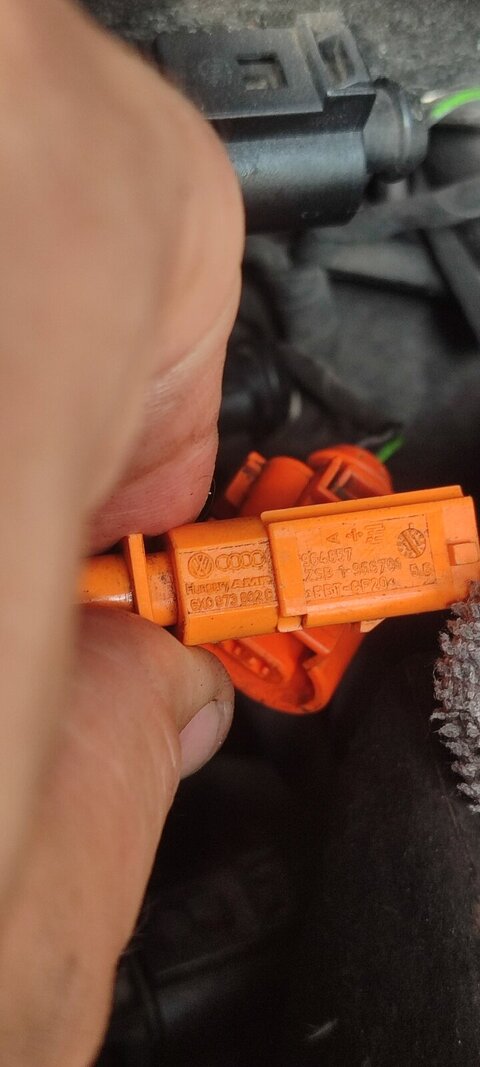

Pour ceux qui rencontre ce code erreur, il s'agit de la sonde de température n°4 en aval du FAP (clé plate de 17) avec le connecteur orange

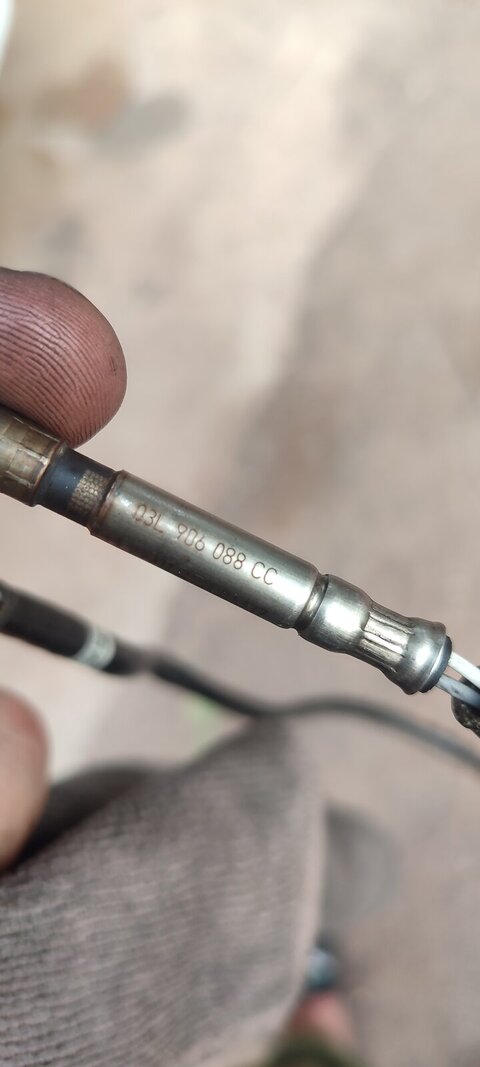

Il s'agit de la pièce 03L 906 888 CC :

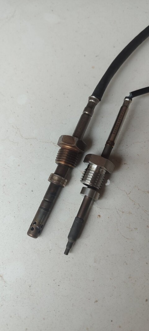

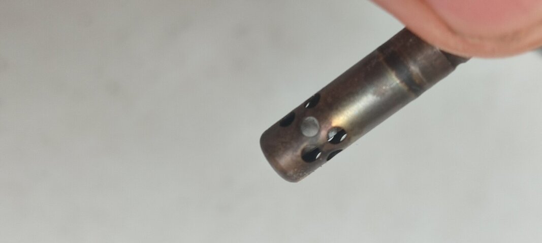

en nettoyant l'ancienne pièce (plutôt fragile) la petite sonde blanche à l'intérieur s'est déconnectée
Apparemment, de nouvelles pièces ont l'extrémité qui diffère mais celle-ci reste parfaitement fonctionnelle (remplacée hier pour ma part, défaut disparu), la neuve en bas :
Remplacée tout fonctionne (la nouvelle pièce devrait être moins fragile)
en cas de remplacement, vérifiez bien le numéro exact de la pièce au démontage car cela diffère énormément selon les voitures du groupe VAG
