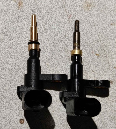

Je suis en train de remplacer la sonde de température du liquide de refroidissement et au dela de la difficulté de se frayer une petite place pour travailler correctement, j'ai eu la petite surprise que la nouvelle n'a pas le meme profil que l'ancienne :confused:
Une photo parle toujours mieux dans ce genre de cas.
On voit clairement que la nouvelle dispose d'un joint et d'une petite collerette dont la fonction est de retenir ce joint lors du retrait de la sonde.

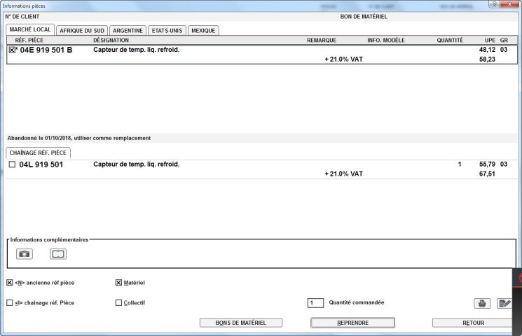

Or l'ancienne et la nouvelle ont exactement la meme référence à savoir 04E 919 501 B o_O
vers la pièce en question.
J'ai bien essaye de forcer très légérement sans succès et je n'aime pas trop forcé dans ce genre de cas.
Avez-vous une idée de la suite à donner à ce changement ?
Est-ce normal d'avoir des pièces avec la meme référence mais clairement pas le meme profil ?
Dois je forcer franchement pour l'enquiller ?
Merci de vos retours

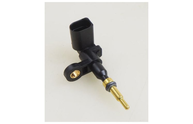

mais en farfouillant un peu les internets, l'ancien ne semble pas avoir de joint :oops:
si je me référe à ces différentes photos ->
mais alors comment se fait l'étanchéité :unsure:
il était peut-être vendu séparément.... il doit forcément y avoir un joint d'étenchéité.

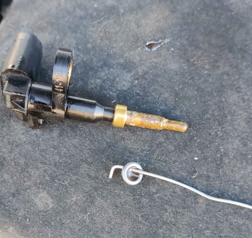

Alors effectivement, à l'aide d'un bout de fil de fer, j'ai bien récupéré un joint :D
L'outil magique :p
Ensuite l'insertion du nouveau capteur, c'est fait sans probleme 👍
