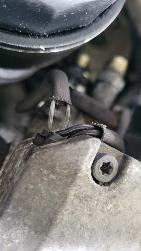

Voici un nouveau casse tête.
Après avoir passé la voiture au CT, une contre visite à prévoir, j'ai roulé pour vérifier si il n'y avait pas d'autre problème (1ans et demi sans rouler).
Après 200 km et 3 jours, voici un nouveau problème:
- voyant moteur allumé, voyant préchauffage clignote, message "moteur atelier" et perte de puissance.
- Code VCDS: 01318 - Calculateurde pompe d'injection (J399)
35-10 - Aucun type de défautdétecté - Intermittent
Je vers voir avec Odis sur j'ai plus de détail demain.
Si vous avez des idées pour me faire gagné du temps.
Merci.
