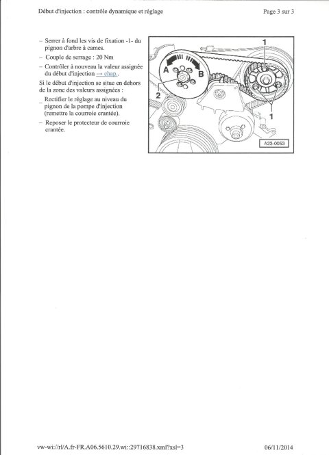

Merci d'avoir confirmé mon diagnostic : "défaut de calage" à reprendre au stroboscope "piézo" ou avec le VCDS .
Mais comme il s'agît d'une pompe à barillet , ( pompe mécanique ) le VCDS n 'y pourra pas grand chose !
Le VCDS serait plutôt pour un HDI et suivants ...
Ici sur une pompe roto à l'ancienne le VCDS ne te servira à rien.
En partant du principe que le calage de pompe est Ok dans les points de repères du calage distribution, alors il te reste à caler le point d'avance à l'injection à l'aide de TDI-graph.
C'est un calage " manuel " du corps de la pompe avec le moteur en route !
Je te laisse fouiner le " ouèb " pour des tutos.
Moi je faisais ce calage avec le vieux VAS 5052.
moteur au ralentis à 85c°, vcds tu vas dans avance injection dynamique je croix, tu coche graphique et tu regarde tu doit être entre les deux lignes et tu desserre les vis n°1 et tu bouge au millimètre la poulie de pompe, tu resserre, regarde à nouveau ton graphe jusqu'à avoir le bon réglage.
