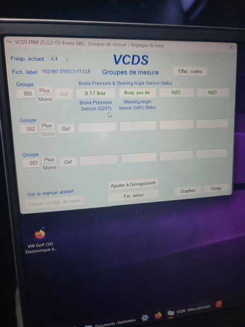

Salut a tous , suite a un changement de mastervac sur ma golf6 gtd , j ai le voyant ESP allumé . suite a un diag VCDS , j ai le code 0003 calculateur 005 "réglage de base / adaptation inexistante ou erroné " après plusieurs recherches , j ai trouvé la procédure ROSS TECK pour reparamétrer. tout semble ok sauf que l ESP au tableau de bord reste toujours allumé .
Lorsque je vais dans les mesures avancée , l ABS ET l ASR/ESP font marche /arret/marche/arret sans cesse . est ce normal SVP?
désolé si je m exprime mal mais je suis trés novice avec VCDS.
Je precise que l ABS lui est bien actif en essai routier .
pensez vous que le module MK60EC1 soit a changer ?
par avance , merci pour votre aide

Juste ton réglage de base à faire, tu as fait la procédure avec le code accès sécurisé: 40168
merci de ta réponse , je vais re essayé alors , car je l ai fait mais l ESP reste activé sur le tableau de bord.
oui j ai effectué le réglage comme dit sur wiki ross-tech .
il m enlève tout les voyant direction , tpms , et abs mais pas l ESP.
Est ce que tout le réglage ce fait moteur allumé?
et dois je faire aussi le réglage de base des vannes hydraulique?
ESP et ABS sont la même chose, donc le process est identique. Attention à chaque fois que tu fais une manip, il faut faire le code 40168 à chaque fois. Fait également le réglage des vannes hydrauliques, à mon avis c'est lui qui cause de soucis.
je dois aussi effectuer le 026 "réglage de base pour les vannes de débranchement de l unité hydraulique?
désolé mais je suis vraiment novice avec VCDS . pour ne pas dire que c est ma première utilisation.
suis obligé de repasser a chaque fois par le bloc de mesure 008 ou je peux directement passer par le paramètre de base 04?
Je viens de refaire le test complet , il me marque a chaque fois en ordre . une fois le test effectué , il m allume le voyant volant et pneus qui s efface au premier braquage du volant , mais ESP reste activé au tableau de bord .
Dois je déjà etre dans le calculateur 03 FREIN quand j effectue la première manipulation avec le volant ? et serais tu me dire quelle distance je dois parcourir avec le volant droit , moi je fais qu une vingtaine de mètres.
Dois je ressortir entièrement du calculateur 06 et retourné sur celui ci a chaque manip?
