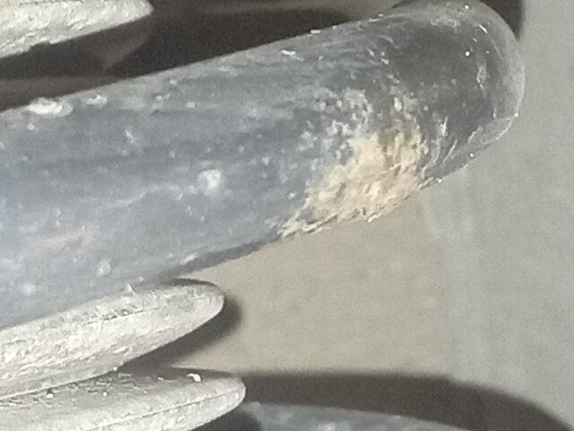

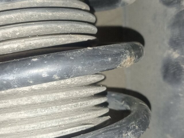

Oui, sans hésitation sur la 2 ieme vidéo on voit bien le bas qui est gras de plus si ils sont encore d'origine...
Idem pour l'avant si c'est encore ceux d'origine et même si ils passent encore le CT le comportement de la voiture sera largement amélioré.

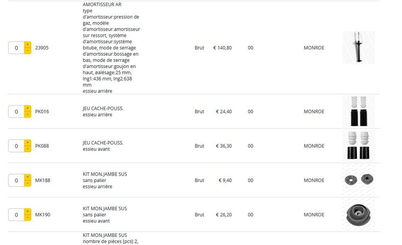

Pas oublier le kit protège poussière avec soufflets et butées.

Merci, et tu penses que je dois changer les ressorts également en même temps?
Le kit protège poussières est à acheter séparemment?
