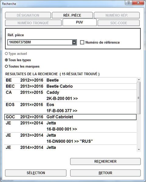

Ton ancienne pièce ref 1K0907379BM la dernière ref dispo c'est 1K0907375BM
La ref 1K0614517ED est celle de la pièce reçue ?
Lors d'une recherche ARP via etka le résultat est ! Aucunes de ces 2 ref n'est valable pour une golf de 2009 bizarre ...

Ok mais en terme de datation, c'est pas bon, ta version est pour tout les véhicules après 2013, mais tu peux toujours tester, ce qui m'inquiète le plus c'est cette histoire de G85, ou il faut modifier certains octets et les bytes afférents, de même le calculateur J500 va te jouer des tours puisqu'il qu'il ne sera pas de la bonne génération.
