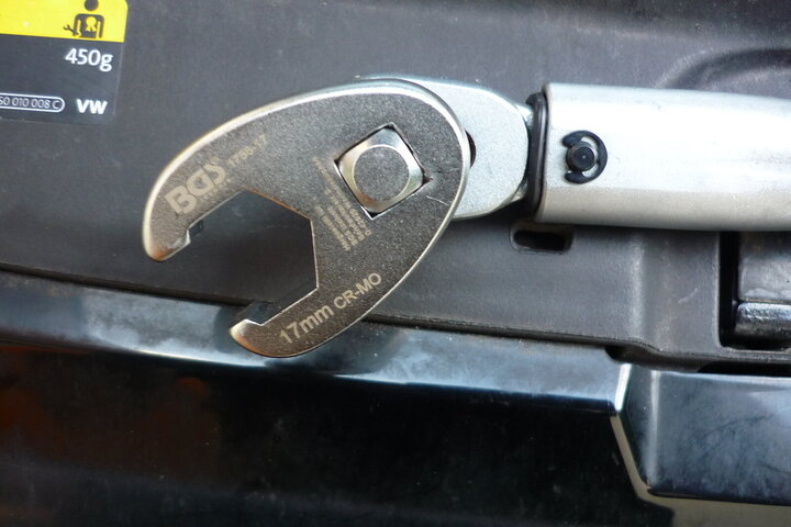

J'ai fait un essai du serrage au couple du boulon inférieur, la rt indique 18 dan, j'ai mis un cardan facom et essayer de le faire déclencher ma clé dynamomètrique= impossible. j'ai pas réussi à mettre sans cardan avec le petite rallonge; problème d'espace
18 dan c'est fort en karaté ça ! :cool:
C'est bien 18 Nm comme dans ta revue, je ne pense pas que dans les ateliers on serre cela à la clé dynamo. Si pas d'accès il faut trouver une autre solution. Et comme les roues doivent être au sol pour son serrage il faut donc un pont 4 colonnes ou une fosse pour commencer.
On y arrive a serrer au couple avec un embout col de cygne. Il faut déjà l'amener au maxi avec une clé plate ou a œillet et tu termine à la clé dynamo.
Je viens de recevoir ma clé col de cygne, je vais serrer au couple si possible;)

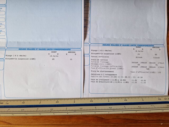

Nouvelles,
J'ai passé la contre visite, ok sur les défaillances majeures, mais il note toutefois en défaut mineur 5.3.3.a.1 la suspension arrière car il trouve une dissymétrie de 9 % alors que la visite initiale il n'avait rien relevé.
Qu'en penser il s'est passé 1 mois, j'ai changé les deux ?, j'ai suivi la notice cad activer six fois les amortisseurs
Le défaut c'est pour la dissymétrie ? 9% c'est pas un défaut. A ma connaissance c'est plus de 30% pour un défaut mineur.
Tu as mis quoi comme marque d'amortisseur ?
si c'est un défaut mineur, pour le ct. Je joins une photo des deux observations. Il pense à un silentbloc mais ne sait pas lequel. J'ai rien dit sur mon intervention mécanique c'est la concession du lieu :cool: . C'est duTRW TWIN Ref JGT448T
A gauche contre visite et droite ct

Quel est la pression d'air dans chaque pneus arrière ?
En fait il dit 1 grande ouverture et petit débattement et le contraire pour l'autre si j'ai bien compris. L'arrière à confirmer demain est identique par rapport axe roue et bord inférieure de l'aile
