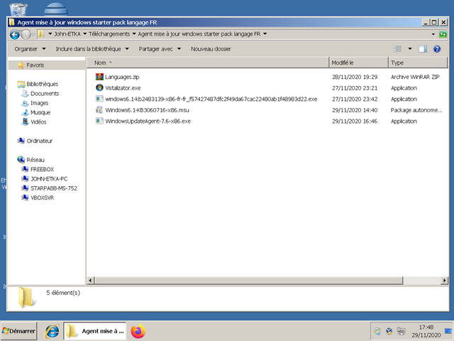

Voici les fichiers compressés "Winrar"
c'est plusieurs étapes
comme les fichiers sont assez gros je les ajoutent les uns après les autres
Le petit tuto va suivre demain
  • Vistalizator.zip
    1 MB · Affichages: 10

voici une suite au fichier
  • Windows6.1-KB3060716-x86.zip
    7.5 MB · Affichages: 6

  • WindowsUpdateAgent-7.6-x86.zip
    9.3 MB · Affichages: 6

Sélectionner la ligne 32-bits windows 7 sp1
Puis choisir la langue french
ça vous permettra de télécharger le fichier ci dessous
windows6.1-kb2483139-x86-fr-fr_f57427487dfc2f49da67cac22480ab1f48983d22

Bonjour ,
Le langage de la VM windows starter qui est mis en ligne est en anglais ce qui ne facilite pas l'utilisation pour les membres non initié à une langue qui ne maîtrise pas
voici le tuto pour apporter la modification des langages et mises à jour de la VM
Lien pour installer la mise à jour langage windows 7 starter sp1
Quand la VM de windows 7 starter sp1 est démarrée
Aller sur le site du lien ci dessous :
pour Télécharger
Download v2.75
Puis télécharger le fichier correspondant au langage recherché ( Pour FR )
for
une nouvelle fenêtre s’ouvre puis sélectionner
langage pour ceux désirant le français
pour télécharger ce fichier
une fois le fichier téléchargé ci dessous
( windows6.1-kb2483139-x86-fr-fr_f57427487dfc2f49da67cac22480ab1f48983d22.exe)
Lancer Vistalisator
Sélectionner, installer un nouveau langage
Choisir le fichier
Puis valider
L’installation du fichier commence , soyez patient ça peux prendre 20 minutes
à la fin du téléchargement , sélectionner la langue français
Une fenêtre va s’ouvrir indiquant que la langue est prise en compte mais qu’il manque des fichiers de mise à jour pour windows pour que le nouveau langage soit pris en compte
Suivez les indications qui sont proposées dans la fenêtre en cliquant sur les liens des fichiers manquants
l’installation des correctifs va commencer
renouveler l’opération le nombre de fois nécessaire selon qu’il manquera des correctifs
Quand les correctifs seront installés, une fenêtre vous invitera de redémarrer le PC pour que windows accède au nouveau langage
si la langue Française n’est pas effective au démarrage ne vous inquiétez pas , il faudra aller dans les paramètres de configuration de windows et choisir français pour la région , le clavier , la région administrative, etc ...
ensuite redémarrer de nouveau l’ordinateur
bien penser à mettre tout le système en français
Vous pourrez ensuite installer les mises à jour de windows sur votre configuration en allant dans windows udpate
et lancer d’autres mises à jour
soyez très patient ça peux mettre 2- 5 -6 -10 heures
pour ma configuration j’ai laissé chargé la nuit entière pour installé tout
j’ai renouvelé plusieurs fois windows udapte pour charger de nouvelles mises à jour
Votre VM windows starter sera mieux intégré en machine virtuel et les performances en sont améliorées
