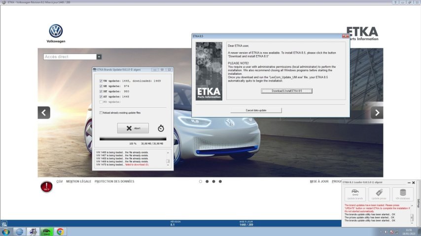

Bonjour tout le monde... :)
J'ai ETKA 8.1 sur une VM depuis un petit moment... Et depuis un petit moment, je n'avais pas eu à m'en servir.
Ce matin, je lance le bouzin et il me demande de faire les MAJ, chose que je fais.
Mais la mise à jour bloque et je suis invité à installer la version 8.5.
A l'époque, il fallait rester en 8.1...
Est-ce toujours le cas ?
Pourriez-vous me dire ce que vous me conseilleriez de faire pour pouvoir ré-utiliser ETKA, s'il vous plaît ?
Merci d'avance ! :)

Edit : Je m'y prends peut-être comme un manche, mais je n'arrive pas à aller plus loin que :
- VW update : 1469
- SE update : 995
- SK update : 1001
- AU update : 1469
Après, je ne m'en sors pas avec la fenêtre d'installation de ETKA 8.5 qui semble m'empêcher d'aller plus loin...

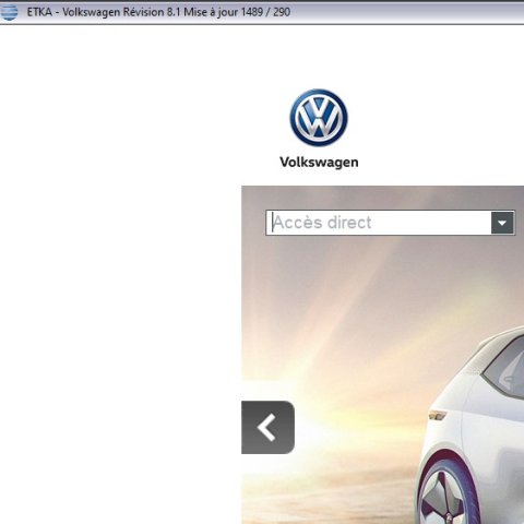

Maj effectuée ce jour
Oui, j' ai essayé sur ma VM 8.1...çà marche bien....la procédure est mieux rédigée que celle que j' avais essayé avant..
.. et qui ne marchait pas chez moi....😂
Nickel, mises à jour effectuées pour les quatre constructeurs !! (y)
Merci beaucoup pour le patch !! 🙏
