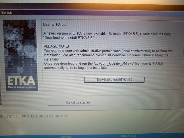

Aujourd'hui, lors de la mise à jour 1469 (VW) le programme me demande de télécharger la version 8.5.
Ce que je n'ai bien sûr pas fait.
Des infos à ce sujet, que doit-on faire?
Merci d'avance de vos aides précieuses
Patrice

Avec Etka 8.1 et le chargeur 0.8.5, la dernière mise à jour possible des pièces pour les différents constructeurs sont :
- Audi = 1469
- VW = 1469
- SE = 995
- SK = 1001
Ensuite pour toute nouvelle mise à jour quel que soit le constructeur, la fenêtre pour passer à la version Etka 8.5 s'ouvre.

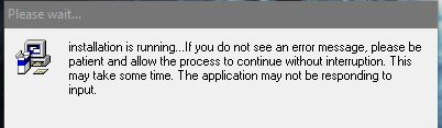

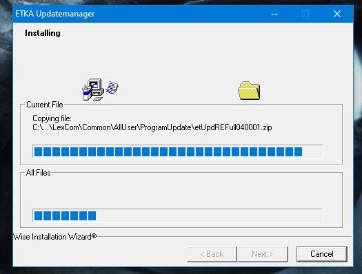

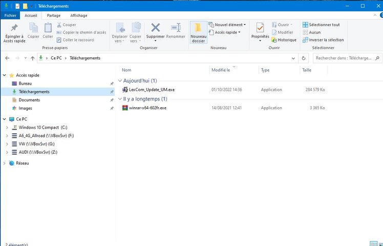

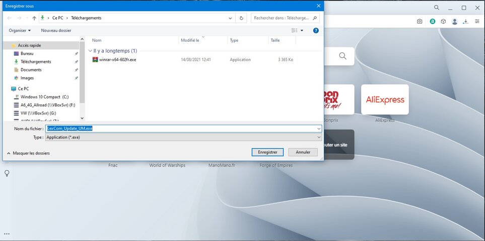

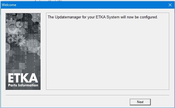

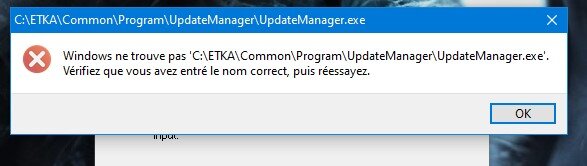

Tentative d'installation sur une copie de ma VM :
1- fichier à télécharger
2-Prêt à démarrer
3- C'est parti
4- Avertissement
5- On y croit

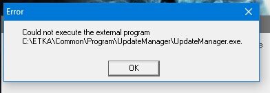

6-Aïe :
7 KO :

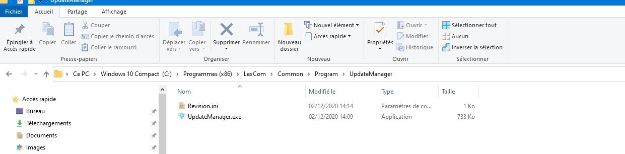

Je n'ai aucun répertoire "Common" sous C:\ETKA
si quelqu'un a des idées ?
Update :
J'ai trouvé l'exécutable, donc j'ai copié le répertoire "Common" sous C:\ETKA
J'ai relancé l'installation ensuite : pas d'erreur qui remonte mais je ne vois rien d'installé :confused:

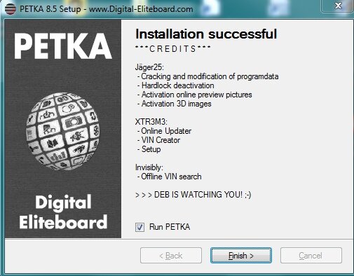

J' ai téléchargé la version NON VM de PETKA 8.5 ( Etka avec pièces Porsche )....installé sur mon portable Pc....
Plus qu' à demander le serial individuel sur un des forums....après acceptaton de l' inscription.
Regarde la pièce jointe 16825
2-Prêt à démarrer
Regarde la pièce jointe 16827
3- C'est parti
Regarde la pièce jointe 16828
4- Avertissement
Regarde la pièce jointe 16829
5- On y croit
Regarde la pièce jointe 16830
6-Aïe :
Regarde la pièce jointe 16831
7 KO :
Regarde la pièce jointe 16832
Update :
Regarde la pièce jointe 16834
