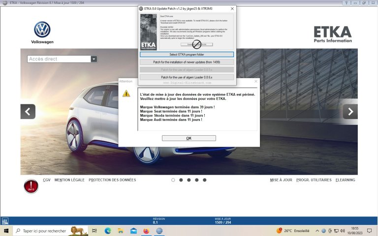

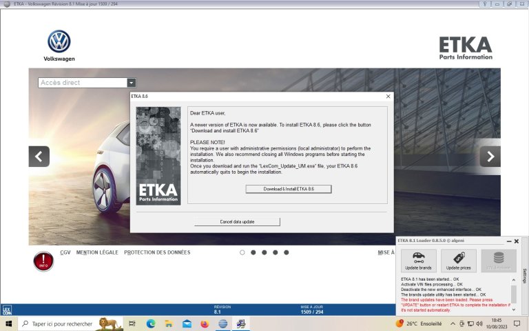

J'ai donc fais la manip avec le patch et pour ma part cela ne fonctionne pas je peux pas aller au delà de la mise a jour 1509.
Il me demande de mettre la 8.6.
Que dois je faire ?
Je vous joins le screen ecran avec le patch activé et celui une fois le patch installé.
Cdt
Golfman59
ton etka n'est pas patché a la 8.6 donc tu ne peux pas installer les MAJ
relis les derniers ancien messages
tu dois d'abord télecharger les mise a jour avec la 8.1 SANS les installer
lancer le patch et cliquer sur la version : patch for installation of newer update
Puis lancer etka avec le raccourci C:/ qui est dans le patch 8.5 et ensuite installer les mise a jour.
ensuite relancer le patch et cliquer sur ta version du loader d'algeni
ensuite tu peux relancer ton loader algeni

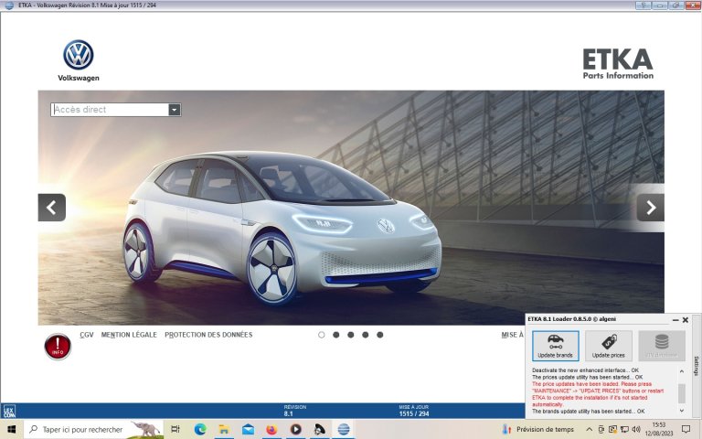

Bonjour a tous et a Cool16
Comme promis j'en reviens au nouvelles qui sont bonne car en effet j'ai reussi a mettre mon ETKA a jour.
Cool16 comme je te disais j'ai trouvé mon erreur qui venait comme tu disais je cites " bah non tu lances les MAJ et le patch a partir de la 8.1 ça ne peux pas coller " effectivement avant il fallait copier coller un meme fichier dans prog1 et prog2 en utilisant la version 8.5 et une fois les mises a jour fait fallait remettre le meme fichier copier par l'origine et a nouveau utiliser ETKA version Algeni.
La l'avantage faut plus faire cette manip et utiliser le patch.
Un grand merci a toi Cool16 pour ta patience et ton aide.
Cdt.

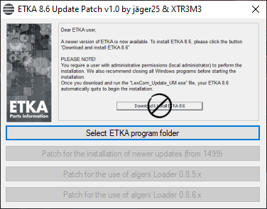

Pour ma part, j'avais un ETKA 8.1 patché jusqu'en 8.5.
J'ai utilisé la patch pour la 8.6 ( bien penser à lancer l’exécutable en mode administrateur ) sur les répertoires Prog et Prog2.
Tout c'est bien passé.
j'ai pu faire les mise à jours jusqu' en 1516 pour Audi et VW, 1042 pour seat et 1048 pour skoda.
