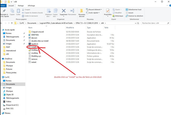

et si je peux me permettre la ou j'ai galérer pendant des minutes voir des heurs et ou je bloqué à chaque fois , s'est ici , voir l'image ci-dessous...
arriver ici sur la vidéo jointe avec le fichier , ça dit de faire un click droit sur "install" pour le lancé en mode "admin" moi ça ne fonctionner jamais !!! jusqu'au moment ou j'ai essayer de faire un double click (gauche) comme pour lancé un programme , et la bingo !!! ça a bien installer via le cmd , donc si ça peux aider de futur personnes , on sais jamais !

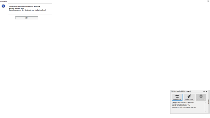

Bonsoir ,
Je viens pour essayer de comprendre pourquoi je ne peux plus avoir accès à ETKA après une grosse mise à jour de mon ordinateur ce matin ..
Voici ce que ça me marque quand j'essaie de me co :
Merci pour votre aide

hello blass
ça viens que ton windows 10 à fais une mises à jour j'ai u le même
essayer avant de relance hardlock dans le dossier 64bit ou le 32bit voir ton systéme en suite tu re clique sur 0000750A si ça marche pas il faut
que tu fais une récupération de ton windows 1 jour avant la mises à jous quand il à fini tu réinstalle hardlock qui se trouve sois dans le dossier 64bit ou le 32bit voir ton systéme en suite tu re clique sur 0000750A

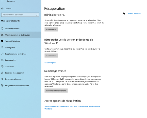

Je peux faire la restauration du système mais juste en créant le point de restauration qui est de 'maintenant ... '
Comment fait-on pour le faire 1 jour avant ?
tu à essayer avant de relance hardlock dans le dossier 64bit ou le 32bit voir ton systéme en suite tu re clique sur 0000750A pour voir ?
oui et ça ne veut pas ...

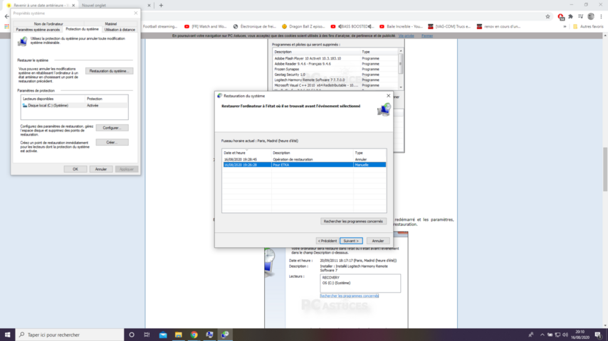

donc fais une restauration du système 1 jours ou 1 semaine ou 3 semaines
C'est tout ce que j'ai ... je n'ai pas d'autre point , ni à chercher , ni à faire ..
Je ne comprends donc pas comment on peut faire une restauration d'y a 3 semaines ? ?.?
Bah écoute je ne comprends rien du tout ,
J'ai essayé aussi par l'autre manière et je n'avais pas d'autres possibilités ...
J'ai reboot mon PC et ETKA a fait une MAJ solo et c'est revenu ...
C'est quoi ce truc lol ahah

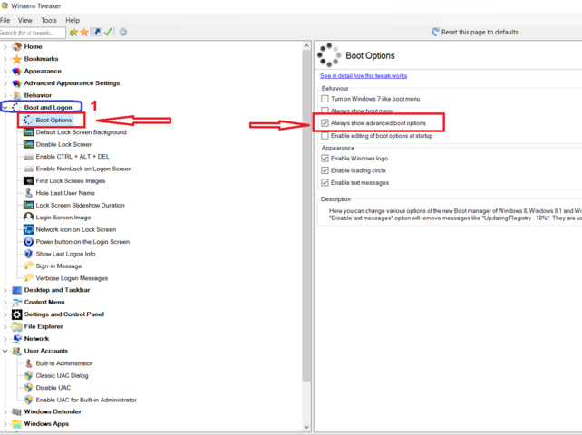

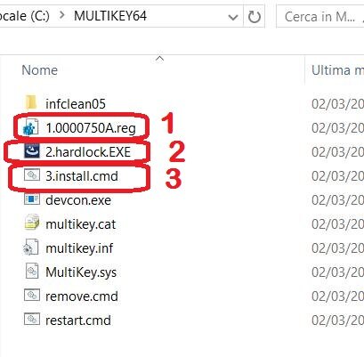

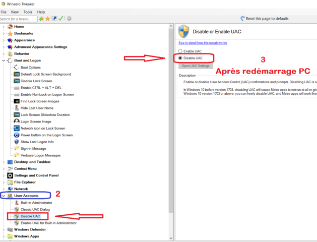

Pour ceux qui ont la version russe et qui sont moins familiers avec l'invite de commande (CMD), vous pouvez facilement installer le pilote Harlock avec le logiciel répertorié ci-dessous WinaeroTweaker.Portable.0.16.0. Pour commencer, il est important d'avoir copié en "C" le dossier MULTIKEY64 après avoir exécuté le fichier WinaeroTweaker.exe nous choisissons de sélectionner les deux options qui peuvent être vues dans l'image 1win.png 2win.png ci-dessous après le redémarrage du PC et lors de la réouverture nous appuyons sur la TOUCHE 7 après la réouverture nous allons au DOSSIER Multikey64 et nous exécutons les 3 fichiers dans l'ordre 1-2-3 comme nous le voyons dans l'image suivante 22222.jpg. Et après avoir installé le pilote, nous exécutons ETKA à partir d'Algeni's Loader 0.8.5.0. Bonne chance.
Cette procédure concerne le système d'exploitation Windows 10 64 bits.
