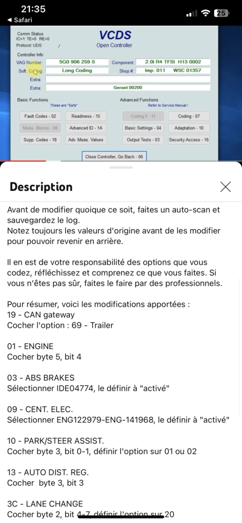

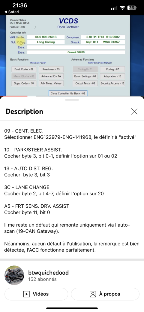

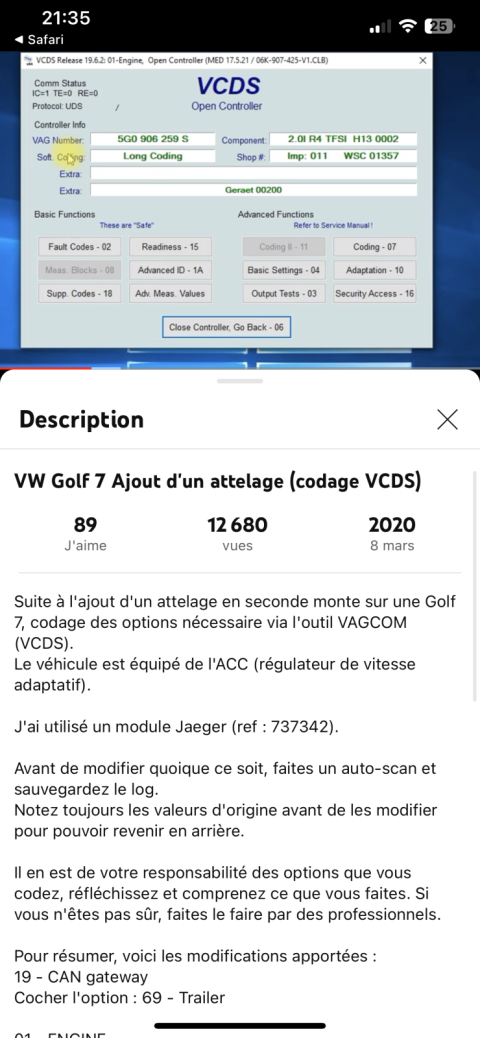

D’accord merci pour l’info après j’ai trouvé une vidéo sur YouTube ou là personne monter le même boîtier sur une golf 7 et la paramétrer avec vcds

Déjà, il faut le codage d'origine, à poster, ensuite on voit mais au minimum, il faut coder 5 calculateurs, et ensuite si tu as l' ACC, c'est à dire le régulateur de vitesse adaptatif, deux calculateurs supplémentaires.
Pour les calculateurs il faut poster les images des codages, avec les lignes inférieures des calculateurs suivants:
01 - Moteur / 3 - ABS / 9 - Central Elec / 10 - Park (Attention demande un code de sécurité en accès) / 19 - CAN > Cocher 69 Trailer /
