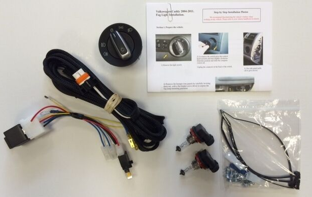

VAG vend tout le nécessaire, mais pas en kit tout prêt.
Certaines autres firmes proposent un kit (For VW Golf Mk5 & Mk6 Fog Light Harness & Switch Kit) matériel et instructions.

Merci du retour, ok c'est un prix .
Ce faisceau est-il complet cad: connexion boite à fusibles côté batterie, bloc fusibles habitacle ,relai et connection des phares.

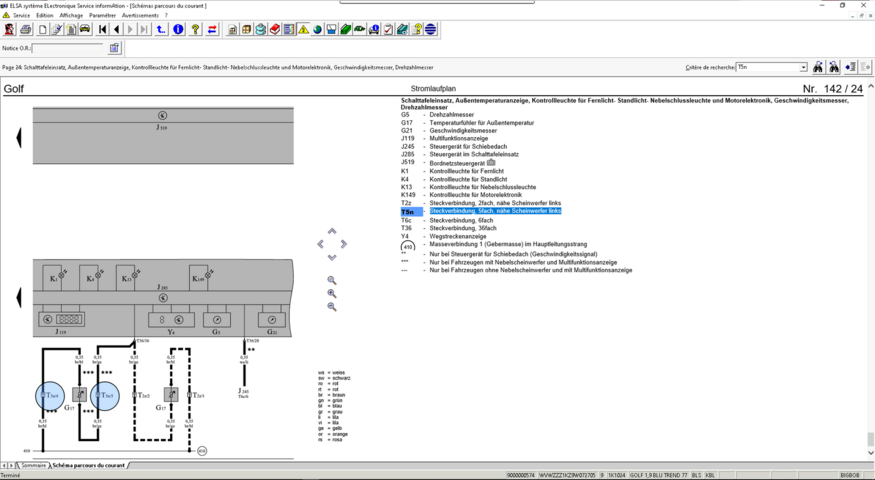

Il faut juste espérer que tu aies bien la contre-fiche 5 pôles de ton câblage central, correspondante au connecteur n°8 du câblage spécifique au modèle avec anti-brouillards (à priori, oui)...
Merci du retour, ok c'est un prix.
Je reviens là-dessus car dsts dit que vw vend mais pas un kit complet
En même temps, avec la référence que je t'ai donné et en cherchant à peine, on tombe la dessus :
- « » (contacte le vendeur pour les frais de port...).

Il faut que je recherche le connecteur mâle du connecteur femelle n° 8 du plan câblage. Il doit avoir un bouchon de protection. Je vais chercher sous le filtre à air et de la batterie. Sinon pas la peine d'acheter le faisceau !
A+
À priori, le connecteur 5 broches se trouve près du phare gauche...
Traduction Allemand -> Français :
« Steckverbindung, 5fach, nähe Scheinwerfer links » -> « Connecteur à 5 broches, près du phare gauche »

- As-tu trouvé le connecteur 5 broches ?

J'ai pas trouvé encore et je sais pas s'il y est. Vu la configuration et la référence de ma centrale électrique . Elle ne prend pas le faisceau et la mise en œuvre des anti-brouillards comme montage d'usine
