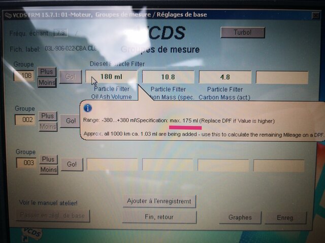

Ma voiture a 200000km.je n'ai aucun voyant d'allumer et elle roule bien.je fais des petits parcours en général 10 a 20 km par jour en moyenne.J'ai des régénérations extrêmement fréquentes pour ainsi dire tous les jours qui dure pas mal de temps.je voudrais juste savoir si d'après ce que vous voyez sur le vcds si je devrais le changer.

Je n'ai aucun temoin la voiture fonctionne bien.Mon fap n'est pas colmaté ni bouché par contre elle se met très régulièrement en regeneration tous les 10 km environ, donc quans ça arrive en general je roule a 3000 tours pendant environ 15 min.la regenration est fini.j'arrive a la maison et voila qu'il faut recommencé.la voiture pue énormément des gaz toxiques.
Ce qu'il m'inquiete c'est que le oil cash volume est a 180ml pour le reste pas de souci et il disent 175ml maxi apres remplacement du fap,hors je voudrais savoir si il y a un moyen de faire baisser cette valeur car j'ai beau regenerer quand la voiture le demande quand je rebranche le vcds j'ai toujours cette valeur 180ml qui s'affiche.

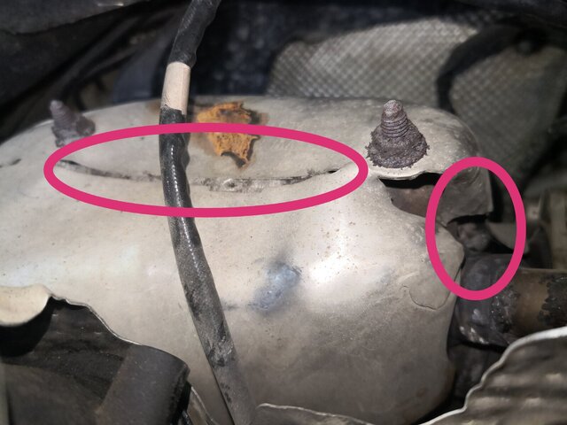

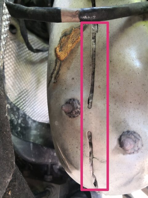

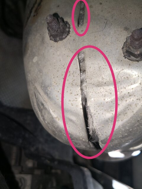

Est ce que c'est normal de voir ce truc blanc sur le fap?
