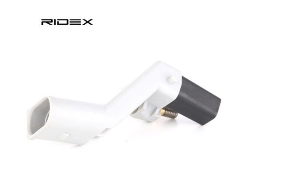

me voilà a la recherche de cette pièce... N'ayant pas la référence de cette pièce, je me fie au commercial de pièces détaché qui après m'avoir écouter en donnant mon numéro Vin complet + code moteur + année de mise en circulation et tout le saint truc me dis c'est celle ci.
je vous la met en photo :
je dis ok, je prend

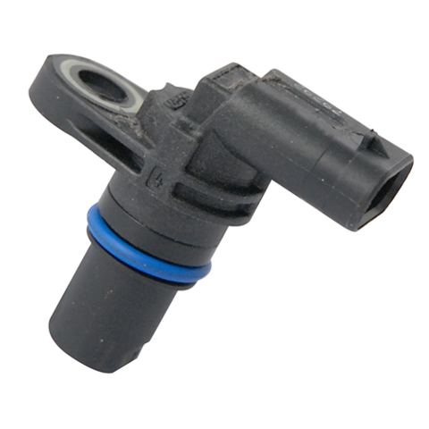

je commence a démonté donc le support filtre a huile etc bref il y a du boulot, il faut pas sous estimé l'intervention et finalement j'arrive a l'endroit rechercher et je démonte le capteur et là évidement ...
j'ai droit a celle ci ;
forcément comprenant que je suis pas en face de la bonne, je retourne sur nemigspart et sur 7zap skoda en y insérant mon numéro vin etc... Et forcement, deviné quoi ... pièce n'est pas répertorié pour mon véhicule, pourtant je l'ai sur mon moteur :) ...
C'est super ... j'ai donc cette pièce mais je ne peut pas la commander et avoir la bonne pièce si je ne connais pas sont numéro de série OEM et zapper ce que dis ces sites de pièce détaché

Dans ton cas, en théorie, la pièce était déposée --> Donc sur la pièce, tu dois avoir la référence de la pièce et il faut simplement commander la même. Pour la dernière lettre, ça peut changer, mais pour le reste, c'est strictement identique.
Ce qui aurait du te mettre sur la piste c'est le O-ring, jamais de O-ring sur un capteur de régime vers le vilo.

en effet j'ai la pièce en main et donc j'ai pu demander et commandé la pièce via sont numéro de série gravé dessus.
numéro OEM : 045 906 433 A
bien entendu quand on tape ce numéro dans nemigspart et 7 zap il correspond a toute une série de voiture et on retrouve forcement mon véhicule le skoda octavia 2008.. des Vw etc..
oui je l'ai commandé en ne disant pas pour quelle véhicule cela allait allé car en ayant ce numéro de série gravé sur la pièce et avoir été démonté de cette voiture je n'allait pas vraiment aller au devant des ennuis
