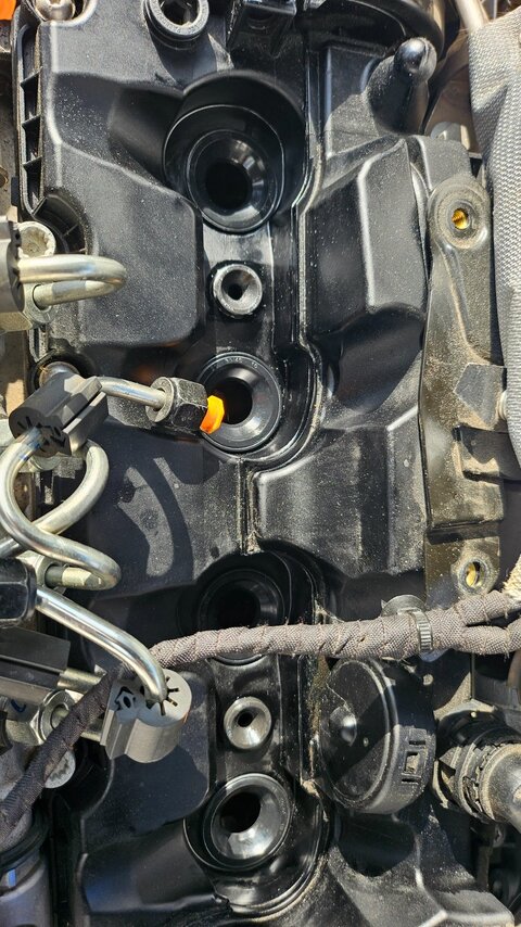

Si vous avez de l'huile en quantité au niveau du couvre culasse, c'est sans doute les joints qui sont HS.
Exemple
Une fois ces joints changés, de l'huile peut alors réapparaitre en quantité minime et là, on peut enfin y voir plus clair et pour ma part, j'ai pu localiser une fissure au niveau du couvre culasse (la pièce est faite de plusieurs blocs "soudés" entre eux) : donc, ce sera changement du couvre culasse pour moi (mais, dans quelques temps car j'ai pu contenir le problème en déposant de la cyano....on verra combien de temps cela tiendra).

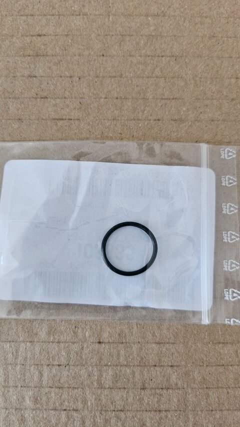

4 joints toriques injecteurs

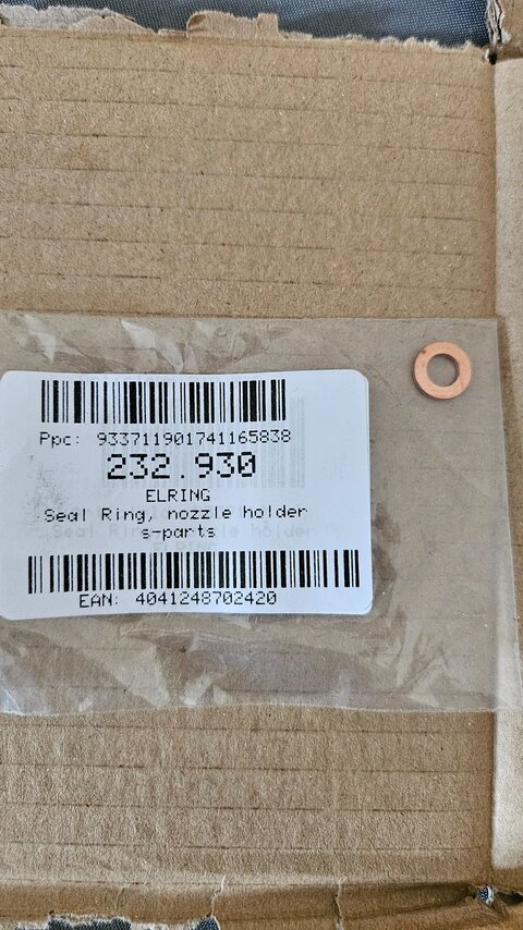

4 joints cuivre injecteurs

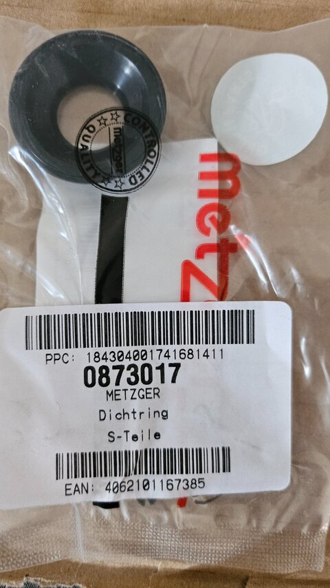

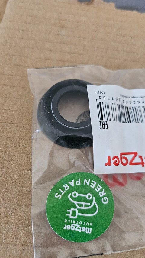

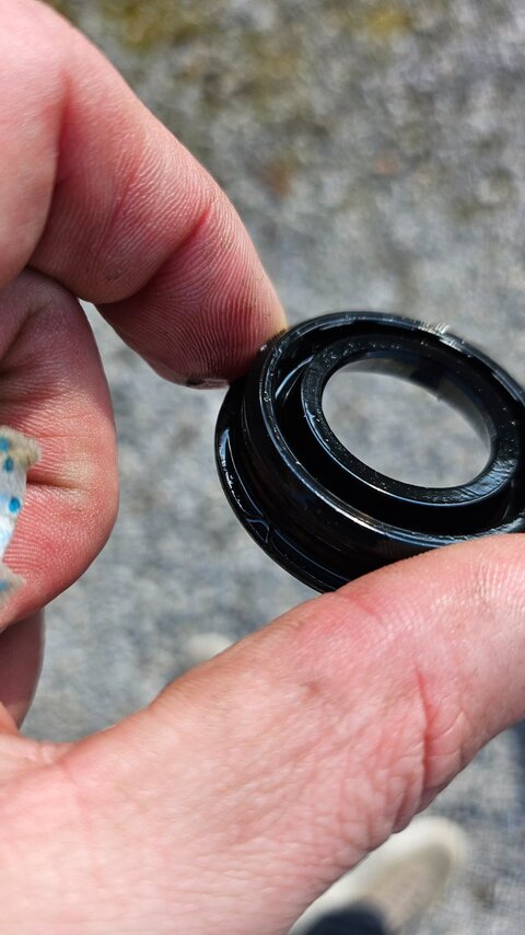

4 joints couvre culasse (attention, j'avais déjà changer ces joints mais avec l'ancienne référence, d'origine soit dit en passant, plus grande de 1 mm et sans ressort)
Donc veillez bien à avoir le ressort à l'intérieur (comme un spi)

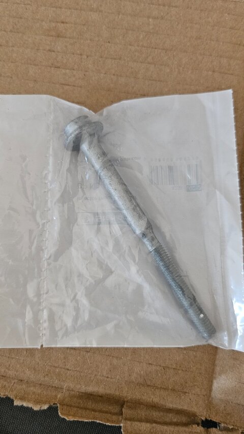

2 vis d'injecteurs (c'est recommandé car, ça peut casser) et là encore 2 références possibles, avec 2 longueurs différentes donc, attention avant de commander !

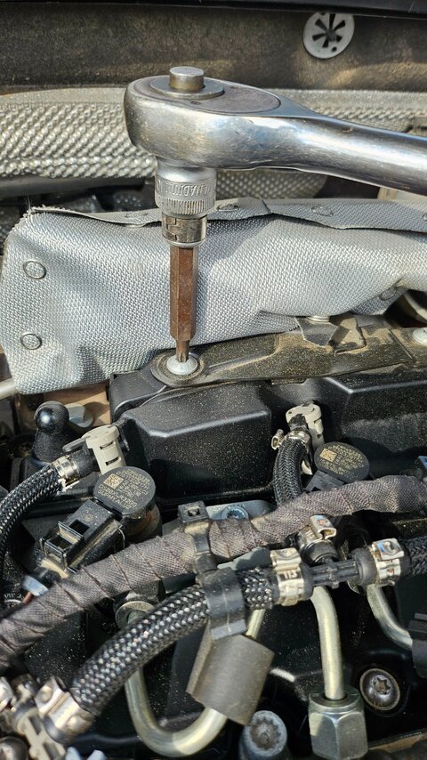

* On retire les vis de ce support (il empêche le retrait des connecteurs de retour de carburant)

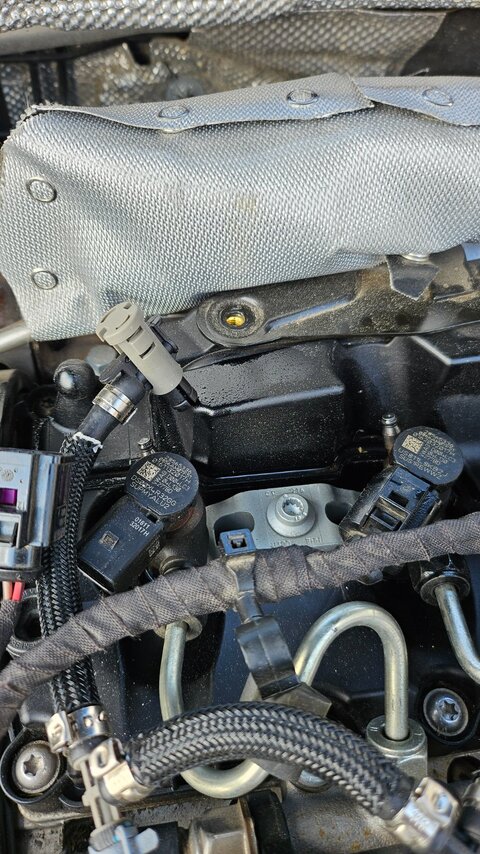

* Retirer les durites des retours carburant ; attention ici, les miennes avaient 7 ans et, IMPOSSIBLE à retirer, j'ai du me résoudre à forcer et donc, tout casser...... la loose
(sur la photo, c'est la nouvelle durite).
* On debranche l alimentation de chaque injecteur.

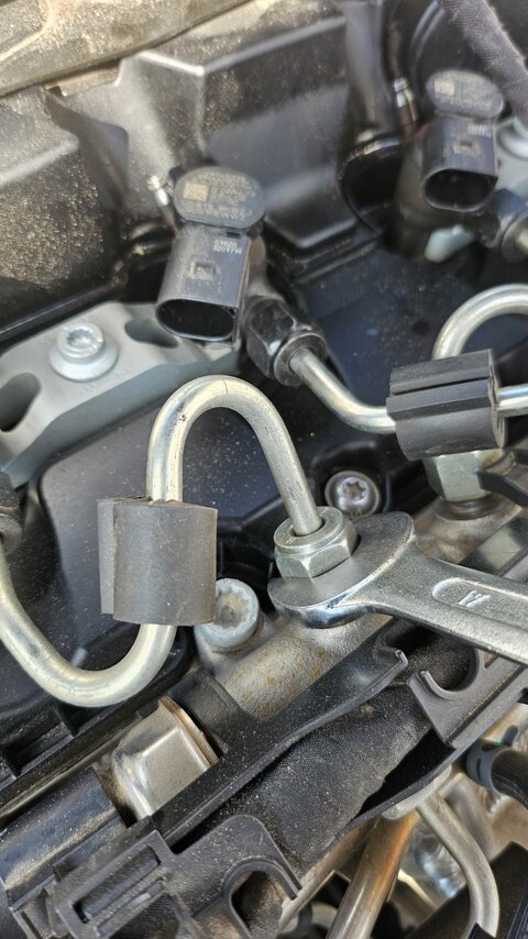

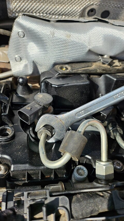

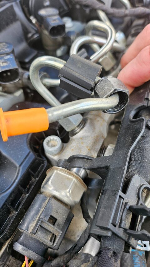

* On dévisse les arrivées de carburant HP de chaque injecteur + rampe (afin de faire pivoter les tuyaux) et on les bouche pour éviter toute saleté.
Il faut dévisser l'injecteur 3 avant le 2 sinon, ça gène (du moins sur ma Golf 7)

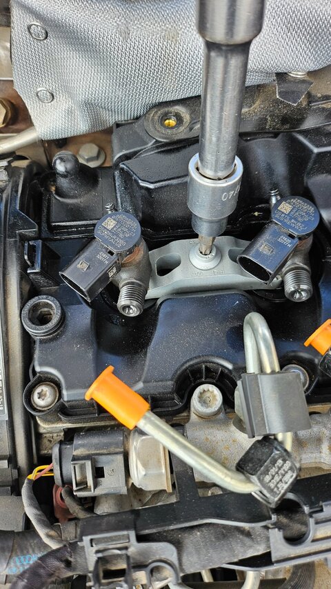

* On dévisse les vis de bride (torx 40) et on les enlève.

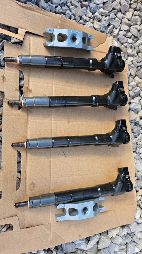

* Bien noter la référence de chaque injecteur et son ordre !! Il faudra les remettre à l'identique (sinon, codage obligatoire).
* On retire les injecteurs 2 par 2 en même temps (la bride prenant 2 injecteurs) en tirant dessus ; pour ma part, c'était simple et c'est venu tout seul)

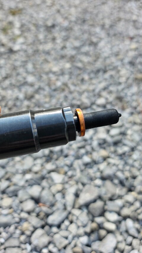

* On nettoie les injecteurs au chiffon et on ne TOUCHE PAS A LA POINTE DE L'INJECTEUR, c'est là qu'il y a des micros trous d'où sortent le carburant (au pire, le chiffon mais pas plus)
* On change les joints toriques (les tremper dans l'huile avant) : les remettre au second emplacement en partant de l'aiguille , ne pas se tromper !
* Remettre un nouveau joint cuivre : pour le sens, plusieurs écoles, tout le monde fait un peu comme il veut (le mieux c'est de remettre comme à l'origine !)
Donc, le coté bien plat vers la culasse et le coté bombé vers l'injecteur (sur la photo, on voit pas forcément).

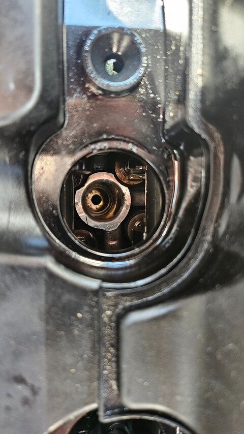

ETAPE 8
* Nettoyage des 4 puits; j'ai utilisé un bout de tuyau d'arrosage entouré de Sopalin pour cela et on nettoie une dernière fois le couvre culasse.
