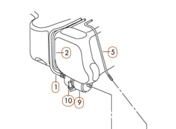

Je vais faire appel aux experts.
Je souhaitais remplacer simplement mon filtre à essence sur ma Fabia 1.0TSI (décembre 2017). 60MKM
Je n'ai pas réussi à le trouver (ni dans le compartiment moteur, ni à proximité du réservoir)...
Après quelques recherches, il paraît que certains modèles ont leur filtre directement intégré dans la pompe située dans le réservoir.
Ça me laisse songeur pour l'entretien. Il n'y en pas selon vous ? Aviez vous connaissance de cela sur les votre?

oui c'est de plus en plus fréquent dans le groupe. Filtre intégré à la pompe immergée.
Le progrès n'arrête jamais :)
si tu n'as pas trouvé de filtre à essence près du réservoir ou dans le compartiment moteur (près de l'injection), c'est que tu as un bloc "tout en un" (pompe, filtre/régulateur de pression, transmetteur niveau de carburant). Le filtre à essence se trouvant dans un bloc "tout en un" se remplace à 180 000 km, donc tu as encore le temps...
Ok, effectivement il y a le temps pour cela.
Merci bien pour vos réponses ! 😊
Alexandre
Si tu en as un, il est sous le réservoir. Sinon, comme déjà dit, intégré au bloc.
