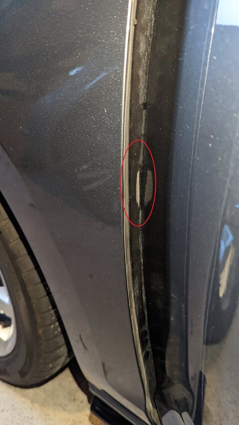

Je rencontre un petit soucis sur une Golf 7.
L'arrête verticale de la porte coté conducteur frotte contre le plastique lors de l'ouverture comme vous pouvez le voir.
Cela use la peinture jusqu'à la tôle.
Savez vous comment ajuster ce plastique pour qu'il ne frotte plus ?
Ou alors c'est la portière qu'il faut ajuster ?
Note :
J'ai mesuré l'écart entre l'ail et la porte ainsi que l'écart entre la porte avant et arrière. Les écarts sont les même, environ 3.6mm
Coté passager, l'écart et le même. Peut être quelques dixièmes de plus.

je commencerais par déposer le garde boue et essayer de tirer cette partie par l'intérieur de l'aile. Ou tout du moins essayer de comprendre ce qu'il se passe.
Si voiture non accidentée c'est sans doute pas grand-chose.

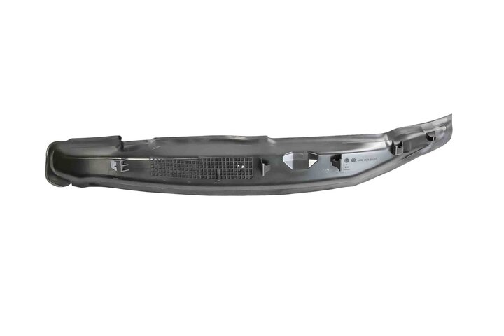

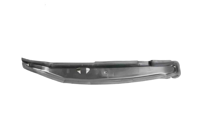

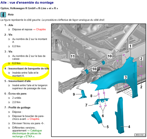

J'ai trouvé la pièce dans ETKA. C'est l'insonorisant de l'aile qui pose problème.
C'est à dire cette pièce:
Elsa n'est pas très bavarde.
D'après l'éclaté, les clips qui se trouvent directement sur l'insonorisant.
Donc je pense que ça se démonte pas depuis le passage de roue.

Repositionner cette pièce devrait régler ce léger problème.

@Neketom Il me semble qu'il y a deux pièce. Un polystyrène et un cache plastique. Ou bien je me trompe ?

@Neketom Tu avais raison. C'est accessible depuis le passage de roue.
On accède parfaitement à la pièce.
Pour pas part, pas d'attache pliée ou cassée. Tout est en place.
J'ai réussi à modifier la position de la pièce pour que ça ne frotte plus.
A voir si ça tient dans le temps.
Pour remplacer la pièce il faut démonter la porte.
