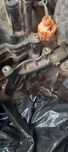

bonjour a tous
nouvelle galere..a peine le radiateur EGR remplace ( 15 jours ) que je m apercois que mon alternateur et la courroie et galets sont pulverises d huile
l huile s ecoule du V le long de la pompe a eau ( remplacee aussi)
si quelqu un a deja eu le cas et pouvais me dire de ou provient cette fuite
car je sais la galere pour y acceder je viens de tout demonter pour l EGR et il n y avait aucune trace d huile donc c est recent
merci a tous

non j ai pas touche au circuit de lubrification
j ai demonte c est les joints d embase du radiateur d huile
en meme temps j ai repere une nouvelles fuite de LDR sur cette maudite piece que je ne trouve pas sur etka
cette piece plasticque qui se fixe dans le V a droite
il faut que je la remplace mais ou est cette piece et sa ref dans etka ??
merci de votre aide
Pas top la photo.
Ce n'est pas le support de l'échangeur EGR... réf 059131425A ??
donc probleme resolu....une vraie galere
de plus les joints d etancheite de circuit de LDR achete en concession sont plus fin
j ai donc remis les anciens
enfin ca fuit pas pour l instant
petite precision ..les fixations du radiateur d huile etaient a peine serrees donc j ai resserre a 0.5 de plus et je lui ai mis du frein filet
sur ce coup la un 0 pointe pour audi
