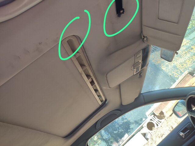

La voiture était stationné à plat le jours de l'averse
L'eau déborde par le cadre du toit ouvrant et s'infiltre côté passager, il y a des gouttes qui tombent par la lumière du pare soleil passager et le reste coule le long du montant de portière pour finir sur le plancher

Entrée d'eau par la vitre ou par le support, quoi qu'il en soit il va falloir y déposer.
Dans un premier temps le ciel de toit, si tu veux avoir un bon accès visuel et voir exactement d'où vient le soucis.

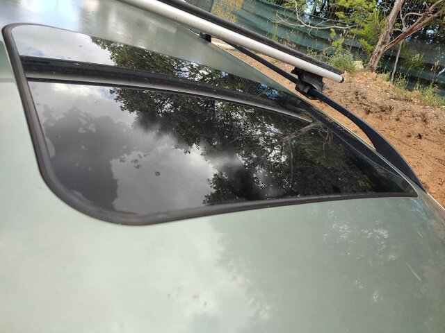

Salut , vu que j'ai la même que la tienne j'ai des rentrées d'eau similaire quand il pleut très fort , et c'est au niveau des joints vu que je n'ai plus de cache pour les barre de toit .
Lors d'un orage j'ai eu les mêmes taches et des gouttes qui sont tombée derrière le pare soleil .
De quel joint parles tu ? J'ai des profils longitudinaux pour les barres de toit mais je ne vois pas de quels joint il est question
Je confirme que j'ai fait des test d'arrosage abondant au tuyau dernièrement et que l'eau s'infiltre principalement coté passager par manque d'évacuation, l'eau déborde de la rigole d'évacuation

Ma théorie pour le moment est que le joint laisse peut être passer trop d'eau
De toute façon je ne prends pas un grand risque à le changer je pense (à pars le prix sur certain site, plus de 100€...)
J'ai d'ailleurs une question concernant la position de la vitre du toit ouvrant
j'ai remarqué que en position fermé, l'arrière de la vitre du toit ouvrant est plus haute qu'à l'avant
C'est un détail mais est ce que c'est normal et est ce que ça peut avoir une incidence ?
