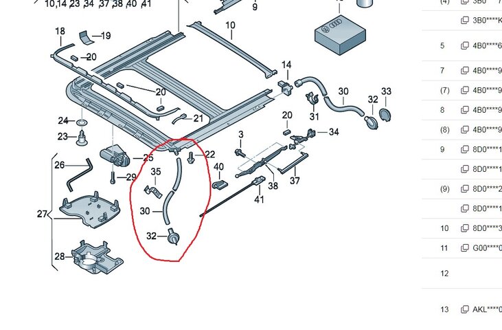

salut,
Tes dires sont contradictoires non ?
Regardes cette photo le tuyau ne doit pas être écrasé sur tout sa longueur et l'embout doit être non obstrué ( pièce 30 & 32 ) , c'est bien le cas ?

Je confirme que les pièces 30 et 32 sont en bon état,
Ce que j'ai voulu dire hier c'est que en faisant un test d'évacuation, l'eau dans le cadre s'évacue bien plus facilement quand je retire la pièce 32
Ce qui pourrait être logique mais je me demande si le caoutchouc avec le temps ne s'est pas un peu durci et qu'il aurai un peu plus de mal à s'ouvrir pour laisser passer l'eau
C'est pourquoi je vais voir d'améliorer ce système (garer la tétine ouverte avec un petit tuyau insérer dedans ou carrément la couper)

C'est étonnant ce que tu dis , est ce que tu peux faire une vidéo montrant la pièce 32 stp ? si possible avec un test d'évacuation
Je peux essayer oui mais le symptôme de mauvais écoulement que j'ai constaté c'est des bulles d'air qui remonte et l'eau qui stagne un peu dans le cadre. Sans la pièce 32 pas de bulles et un meilleur écoulement.
Oui effectivement c'est une retenue.

Puisqu'on parle d'évacuation , savez ou se trouve ceux de l'arrière svp ?
Regarder l'illustration, les évacuations arrières ce font via les montants arrières,
Faire couler un peu d'eau et voir ou elle s'écoule. A l'aide d'air comprimé il est possible de déboucher les tuyaux mais attention à ne pas les déconnecter du cadre avec la pression

J'ai bloqué un bout de tube rilsan diamètre 6mm dans les tétine pour les garder ouvertes, c'est mieux
J'ai refait un test avec cette modification
1l d'eau versé trop rapidement peut quand même déborder du cadre vers l'intérieur. encore une fois le débit d'évacuation prévue est inconnus donc difficile de dire si c'est normal ou non
