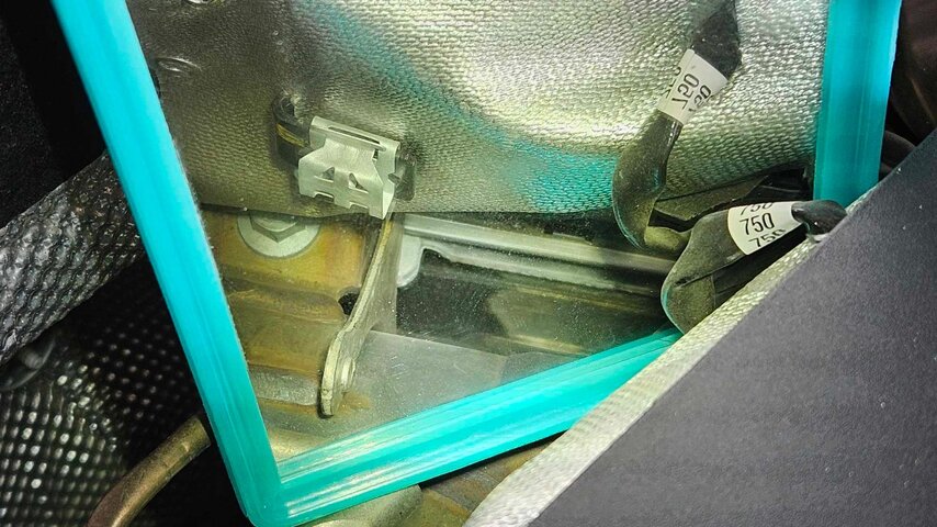

En faisant la vidange, j'ai remarqué des traces d'huile sur la partie haute (collecteur - turbo) et cela descend tout le long du moteur.
J'ai fais qq recherches et j'ai vu que cela venait de l'arrière du cache culbuteur.

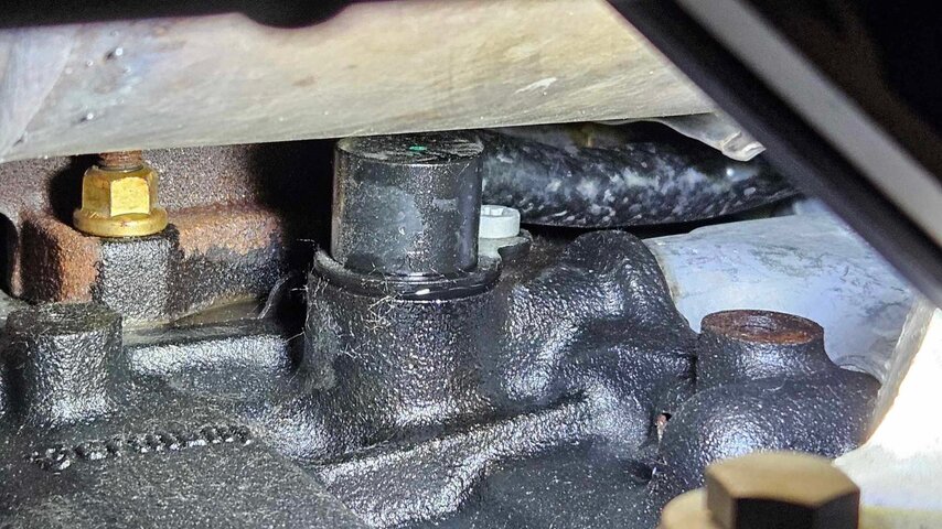

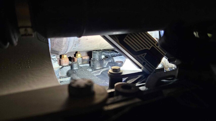

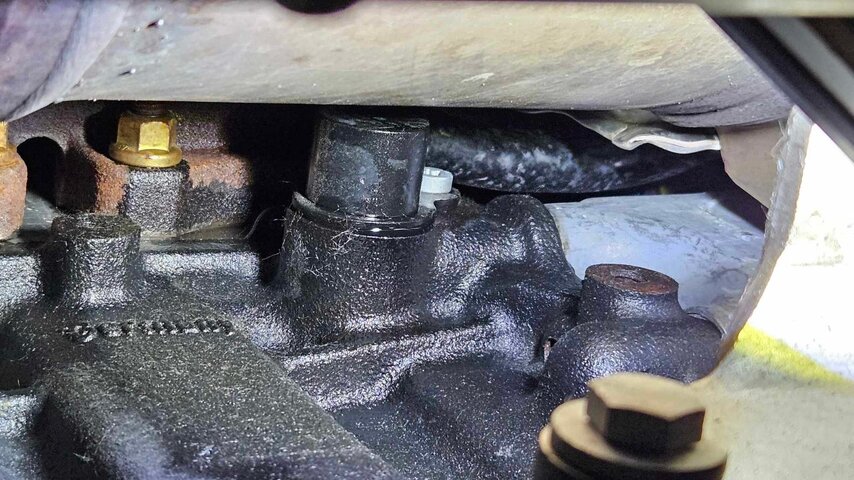

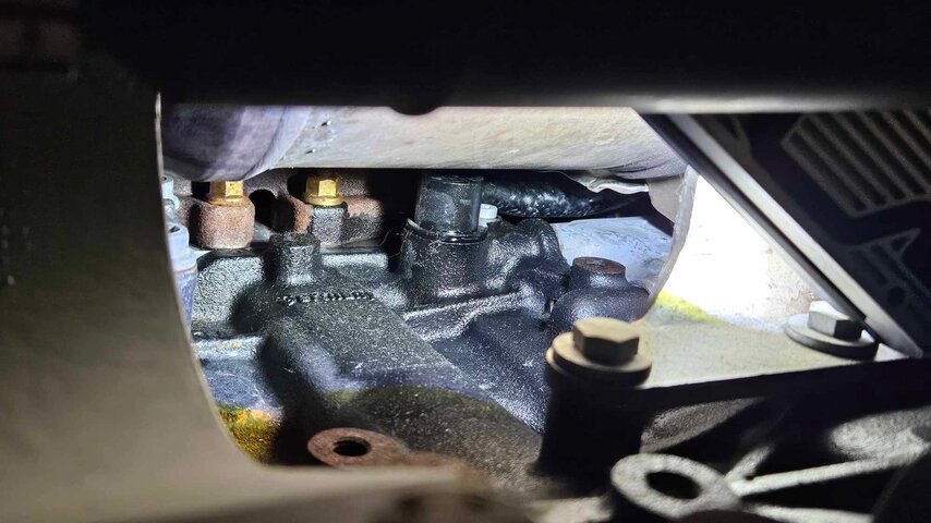

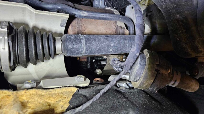

Je vous joins qq photos.

A la vue des photos un très léger suintement ou le résultat d'un remplissage d'huile qui à un peu débordé un jour. Perso je ne touche à rien.
La fuite n'a pas l'air trop importante. Le seul "souci" c'est si l'huile tombe sur l'échappement et provoque des fumée dans le compartiment moteur ou autres odeurs dans l'habitacle.
Tu as pu identifié la localisation exacte, joint de couvre culasse... ??
Pour moi la fuite est bien au niveau du joint de cache culbuteur.
Ce n'est pas du à un trop plein d'huile ou un versement à côté du bouchon car il est à l'opposé.
Je n'ai pas d'odeur d'huile brûlée mais cela suinte le long du collecteur puis sur la culasse et cela va jusqu'au carter d'huile.

J'ai bien localisé la fuite, on la voit sur mes photos prises avec le miroir...

Hier j'ai refais le tour pour vraiment localiser cette fuite, en y regardant de plus près, cela ne vient pas du cache culbuteur.
La fuite vient du dessous, on voit un filet de joint qui fait tout le tour et cela vient de là.
