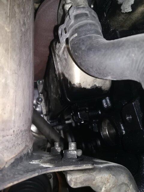

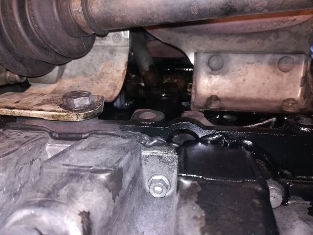

Bonjour.
J'ai une fuite d'huile à l'arrière du moteur sur un 2.0 TDI 140 CFHC.
Ça semble venir du radiateur de la vanne EGR.
Vous en pensez quoi ?
Merci d'avance.
Bonjour, il n'y a pas d'huile qui circule par le radiateur EGR.
Vue les photos, je pense que la fuite vient du cache culbuteur.
Cordialement.
Idem que Nicolas, il n'y a pas d'huile dans ce radiateur.
Pour changer ce joint il faut démonter les injecteurs ?
Bonjour, oui il faut démonter les injecteurs, pour la repose il faut changer les joints / rondelles pare feu et les vis injecteurs, n°1-12-16-17-18 du PDF joint.
Cordialement.
Tu devrais commencer par tout nettoyer au propre avec du nettoyant freins par exemple et après la faire chauffer pour cibler ta fuite.
Après comme dit, en général, c'est le cache culbuteur, mais vaut mieux contrôler avant.
Merci pour votre aide Nicolas, Lionel du 77, fab11t.
J'ai commandé les pièces.
