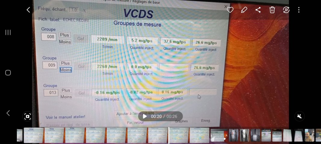

Sur la Polo 1.4 tdi de ma fille, j ai des problèmes de démarrage et énormément de fumée blanche à froid.
Je soupçonne un pb d'injection et j'ai relevé les valeurs ci dessous avec VCDS.
Les valeurs du bloc 13 semblent correct mais par contre celle du bloc 8 me semblent anormale car bcp plus basse sur 1 cylindre.
A quoi correspondent les valeurs du bloc 8.
Merci de votre aideScreenshot_20230312_122255_Gallery.jpgScreenshot_20230312_122311_Gallery.jpg
