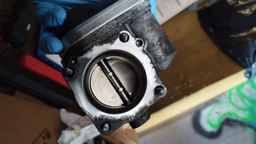

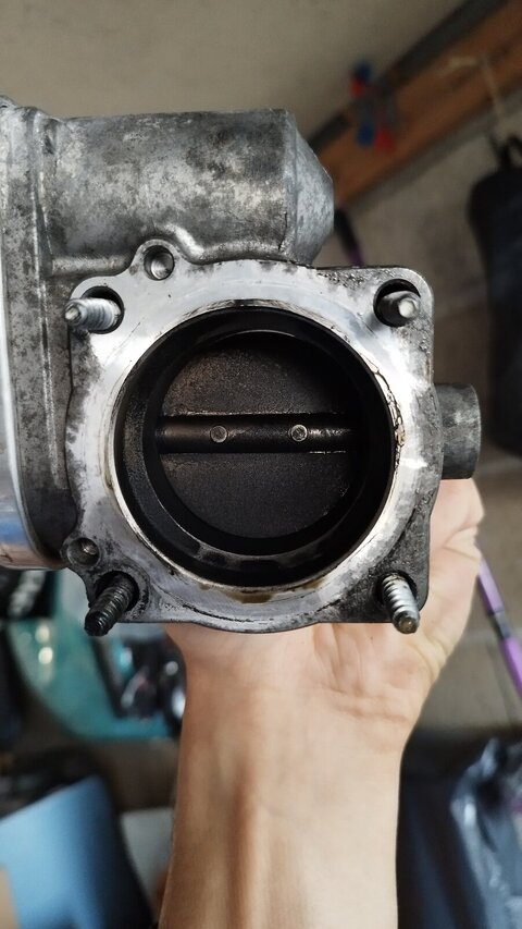

Pour le boîtier papillon, il y avait une légère pellicule de Calamine qui s'est assez bien nettoyée avec un bon chiffon et un peu de produit, l'apprentissage qui était déjà correcte a été refait. Malgré tout, on voit bien que l'admission est bien Calaminé.

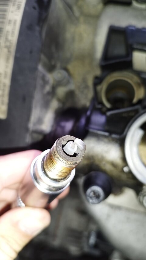

Je vous laisse juger de l'état des bougies (irridium NGK, installées l'année dernière aux alentours de 190000km) (même si je pense que cela n'aura que peu d'influence au vu des résultats précédents)
Je suis repassé sur des ytrium de chez Hella pour "tester" en attendant, n'hésitez pas à me donner votre avis dessus d'ailleurs😃
Je ne vois pas bien avec tes photos, mais nettoyer le papillon c'est bien, mais tu dois aussi nettoyer le corps du papillon, donc la partie fixe!
J'ai l'impression quet u as fait QUE le papillon, et pas la surface du corps fixe.
Pour tes bougies, pour moi, tu es en pauvre, donc trop d'air ET pas assez d'essence. Ou alors le flash me donne cette impression.

Il est vrai que je n'ai passé qu'un léger coup de chiffon par rapport à ce que je pourrais faire... Pour bien faire, avec toute la calamine présente, il faudrait que je démonte, en tout cas je vais regarder ça!

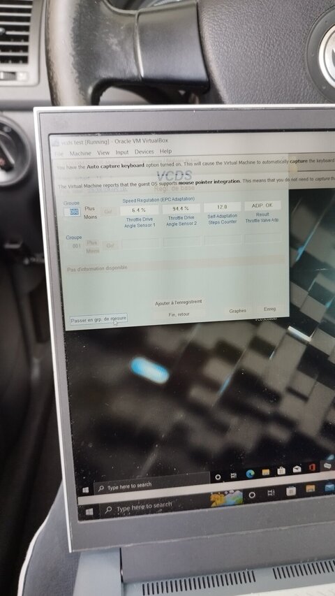

Je reviens du coup avec un nouvel enregistrement. Je suis passé sur la fenêtre des groupes de mesures parce que l'autre ne s'actualisait pas assez (voire restait bloquée) et on peut voir à certains moments, moteur chaud, des valeurs lambda supérieures aux marges normales. Reste à voir si ce n'est pas juste normale si par exemple j'étais en phase d'enrichissement etc. Je te laisse voir ce court extrait qui j'espère sera suffisant pour te faire une idée et m'en apprendre davantage.:)
Ce que je peux déduire de ce que je vois, c'est qu'au ralenti, nous avons de temps en temps, de grosses corrections.
Donc, on a un gros enrichissement, et on voit la valeur de butée.
Bien possible que parfois, tu soies en ultra pauvre car pas le temps de corriger.
C'est pas rare, j'ai déjà vu des autos plutôt silencieuse, enfin normale, et qui n'avait pas de soucis de fuite, sauf au collecteur d'admission par exemple (Ford ST225, Mini Cooper S).
Donc, y a une grosse correction au ralenti, et c'est là que le moteur peine parfois à corriger plutôt qu'en charge.
Dans tes vidéos de premiers messages, lorsque tu as le "choke", tu enrichis ton mélange, donc si tu as trop d'air c'est contre-balancé. Mais quand c'est fini, tu passes en Open loop, et le calculateur prend en compte les données extérieures et quitte le mode générique (il prend en compte la température et d'autres paramètres pour enrichir juste, notamment, le MAF). Mais si ton MAF (ou débitmètre) ne calcule pas tout l'air entré dans le moteur (s'il y a une fuite APRÈS débitmètre), il ne peut pas le mesurer, et donc, ça donne de mauvaises corrections etc..
