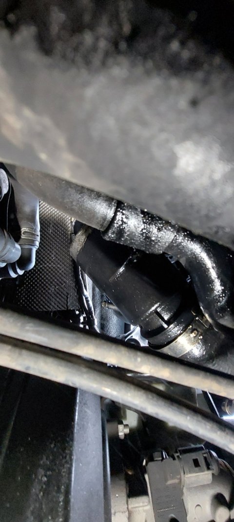

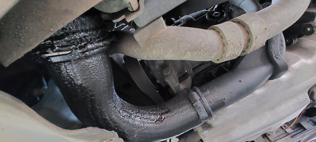

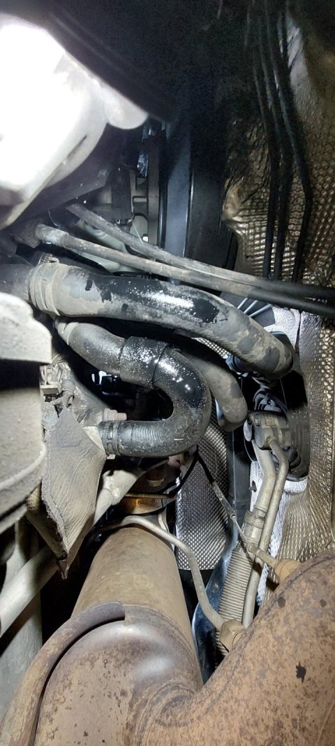

J'ai enfin pu repasser du temps dessus, je vois pas mal de gros suintements sur la suralim.
Les tests de la N75 je ne peux pas tous les faire pour l'instant mais ça a l'air OK de ce côté. Reste à tester la tige d'actuateur de turbo.
Ouf, je me demande si ton turbo n'est tout somplement, plus très étanche....
Effectivement il fuit... Mais pour le problème de perte de puissance je me dirige vers la tige de GV du turbo grippée. En effet la courbe de MAF est complètement dans les choux et la tension de la tige ne descend jamais en dessous de 3.11V alors qu'elle devrait descendre à 0.65V à peine charge.
