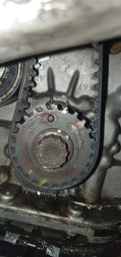

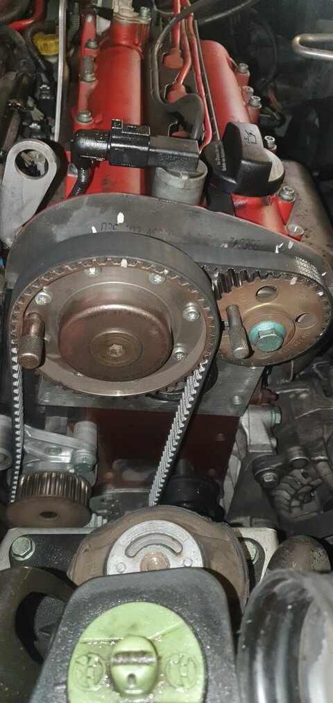

voila deux photo, j'ai pris une vidéo du problème, mais elle est trop lourde donc voila le lien :
Les bruits métalliques qu'on entend en fond sont dus à la boite de vitesse qui est secouée, mais quand j'embraye, plus de bruit, c'est juste instable, mais ça tient, c'est déjà mieux...

Donc on est bien sûr que la dent chanfreinée est celle que tu as repéré au blanco ?
Ton calage est bon en haut, en bas ça a l'air !
Donc si ça secoue, il te faut prendre les compressions.
Je crains un piston-soupape.

Oui la dent chanfreinée c'est avec le blanco, le voyant moteur est orange l'erreur code défaut P17748.

Il n'y a pas de perte de puissance, pas de claquement et j'ai oublié de prendre en photo le côté avec l'outil VW, grosso-modo, l'arbre à cames d'admission tombe à l'indicateur quasiment 12h et 6h à peu près...
Le T10075 tu as pu le mettre comme la documentation le demande ?
J'en doute, car P17748 est un soucis de distribution !
Va dans un garage si tu ne peux pas garantir que c'est fait juste !
Tu vas le casser pour finir.
