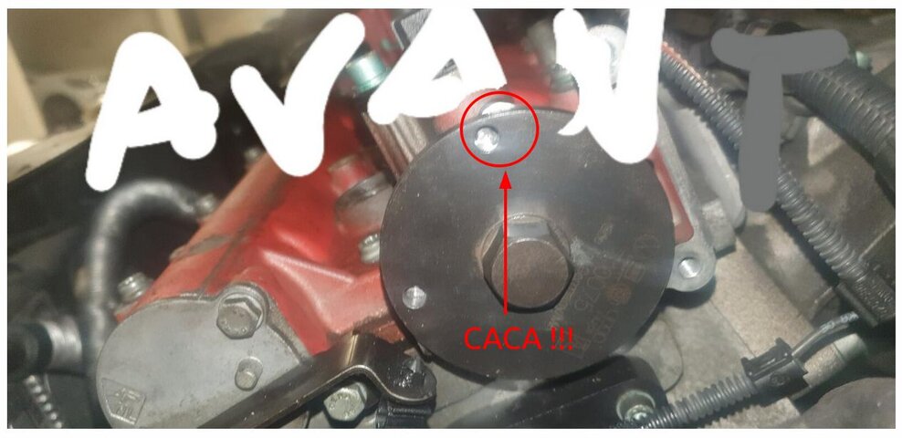

Après sur les photos où on voit la flasque vissée, c'est moi qui ai dû la réajuster pour qu'elle tombe en face des trous sinon il y a toujours ce demi décalage dû à la demi-dent que je dois rattraper à la main.
Je vais essayer de supprimer le problème de la demi-dent, hier soir j'ai arrêté car ça commençait à m'énerver...

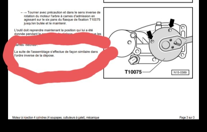

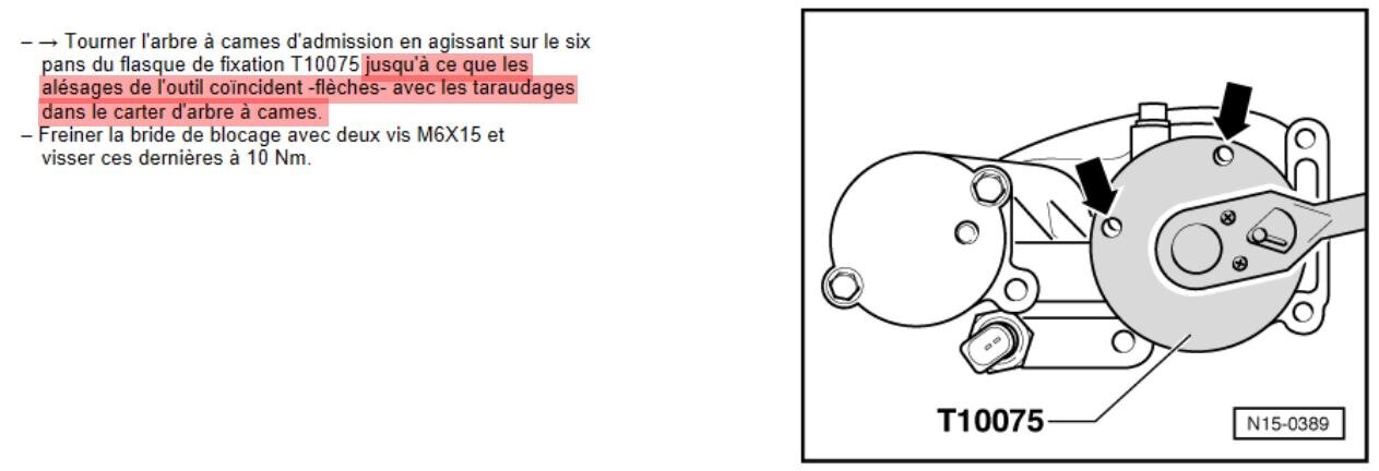

Ensuite, j'ai remis la poulie du vilebrequin en face du repère, tout est calé et tendu, sauf l'outil T10075, que je suis obligé de remettre en arrière à chaque fois.
Alors pourquoi je suis obligé de faire tourner le T10075 en arrière à chaque fois, quel peut-être la cause ?
Je dois le ramener en arrière de même pas 0.5mm pour tomber en face des pas de vis.
Le remontage s'effectue dans l'ordre inverse, cela voudrait-il dire que pour recaler, je dois tourner dans le sens du moteur l'outil T10075 ?
Car depuis le début, je le tourne vers le pare brise, mais je viens de capter que c'est pour la dépose du carter AAC qu'il faut tourner dans le sens inverse du moteur.
Si quelqu'un peut confirmer comme ça, j'essaierai demain dans l'après-midi.
J'espère que c'est ça et ça expliquerait pourquoi la procédure ne résout pas ce problème de calage.

Tout à fait normal.
Tout à fait normal.
Super, merci ça me rassure, le truc, c'est que j'avais tout recalé hier, il n'y avait plus la demi dent ni rien, mais l'outil T10075, je suis obligé de le ramener à chaque fois que je fais les 2 tours à la main, pour qu'il coïncide avec les pas de vis, je comprend pas pourquoi.
