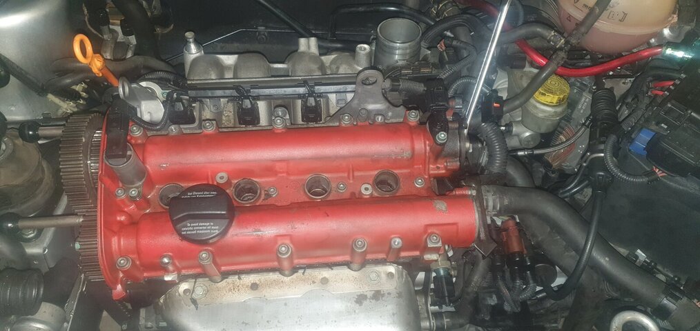

Bonjour, en voulant changer le joint de la tubulure d'eau au dessus du démareur, du liquide de refroidissement a coulé, le rose qui coagule, qu'elle *****.
Ensuite, j'ai eu la bonne idée de vouloir enlever le cache culbuteur qui en fait tient les arbres à cames, par doute, j'ai fait un repère sur les poulies d'arbres à cames en dévissant le cache.
À la dernière vis je me suis aperçu que les arbres à cames avaient bougé, mais pas les repères sur les poulies.
Ensuite, j'ai démarré et depuis la voiture ne tient plus le ralenti, mais le moteur ne claque pas.
Défaut : « Défaut corrélation arbre à came impossible ».
Du coup j'ai recalé le bas moteur et pigé les poulies d'arbres à cames, mais c'est toujours pareil.
Donc ma question, est-ce que les arbres à cames ont un déphaseur, si oui comment les caler.
Deuxième question je pense que du liquide de refroidissement est passé sur la cible du PMH en dessous du démareur.
La voiture roule bien quand j'accélère, mais elle cale donc ça me met le doute sur le calage de la distribution.

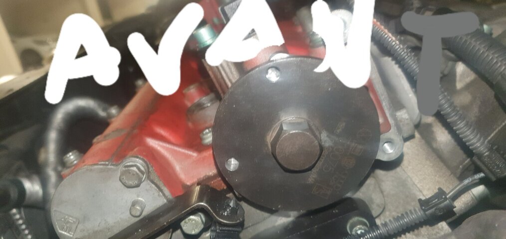

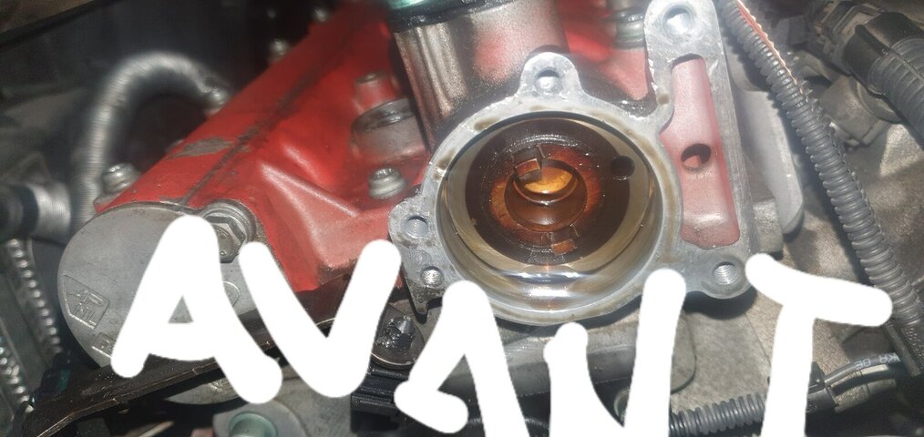

Je comprend pas ce système d'arbres variables qui bougent à chaque fois que je tourne le moteur, l'outil T10075 doit-il revenir à sa place initiale sans action de ma part ?
Ou est-ce normal que je dois le ramener à chaque fois de 2 mm pour mettre les vis dans les trous.

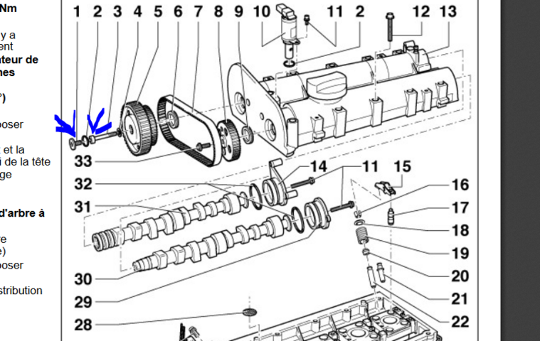

Selon la documentation, il doit revenir tout seul :
Regarde la pièce jointe 12611

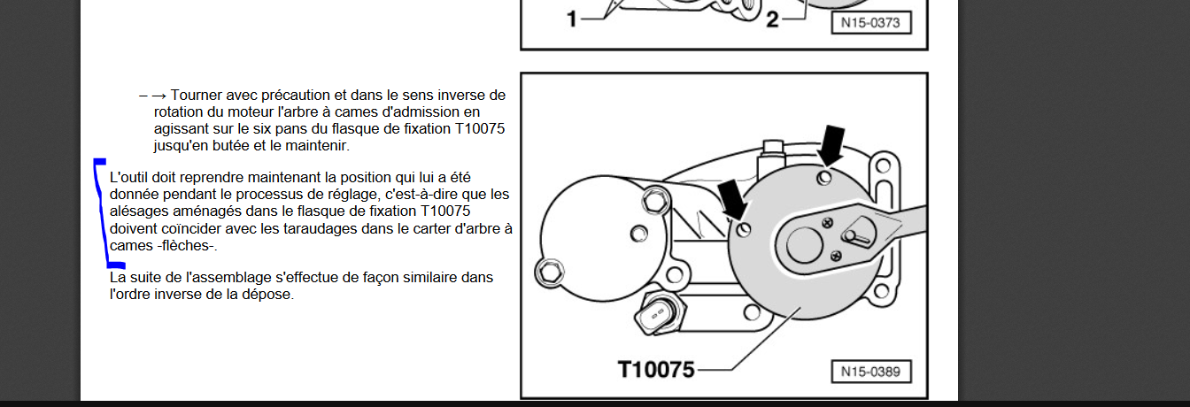

La vis Torx dont tu parles est je pense, la vis du variateur d'AAC.
Il y a en effet un réglage pour le AVY (sauf erreur), pour cela il te faut un outil dédié.
Cela reprend à la fin tout ce que tu as fait (donc calage distribution que tu connais maintenant).
Regarde par là :

Il te faut donc l'outil dédié pour faire propre.
Je t'encourage à jeter un œil sur le lien que je t'ai envoyé, et vérifier le « inlet camshaft adujster ».
Tu verras qu'il te faudra un outil supplémentaire : T100073
Cela te permettra de caler le variateur.

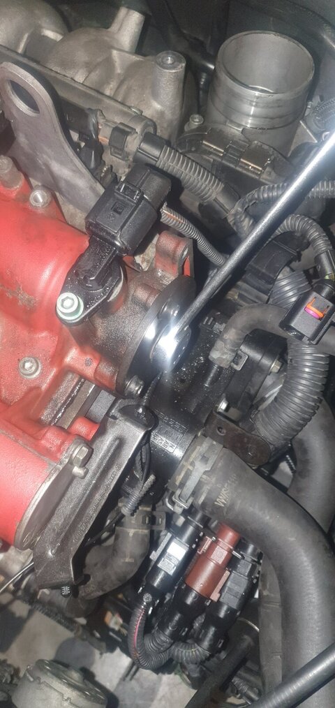

OK donc l'AAC d'admission est celui qui a la plus grosse poulie, donc c'est pas la plus petite. :)
Ça ne se désassemble pas, c'est en un seul bloc !

Voilà les photo du calage d'hier :
Après avoir fait les 2 tours à la main, le calage de l'outil, revient comme sur les photos marquées « Avant ».
Pour cette partie :
Dans la doc, il y a marqué :
  • Tourner l'outil dans le sens inverse du moteur.
Mais en étant face à l'outil, du coup je dois tourner dans le sens horaire c'est bien ça la procédure ?
