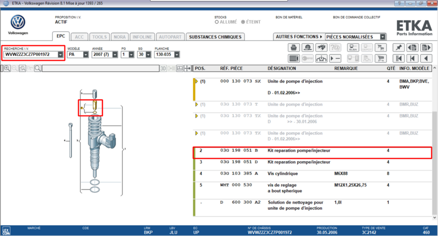

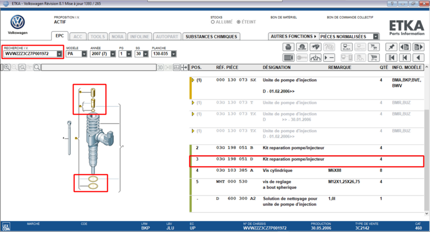

Ton défaut N240, me renvoie dans « ETKA », aux kits de réparation des injecteurs.
Ils sont au nombre de deux, plus ou moins complet.
Le premier :
Le deuxième plus complet :
