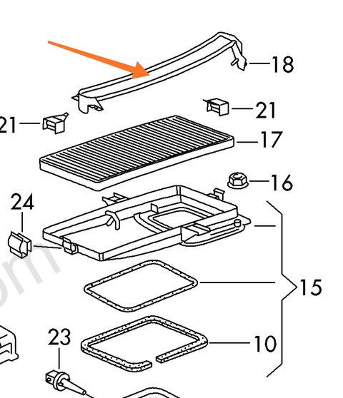

Je pense que tu devrais pouvoir mettre du « ».
C'est génial comme zinzin, une fois à l'air libre, il gonfle pour parfaitement faire étanchéité...
Oui j'avais pensé à ça, il faut que je redémonte pour prendre les mesures, pour savoir quelle taille prendre.
On a pensé une fois remis 🤦🏻‍♀️😅

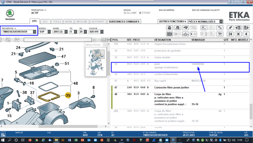

Référence séparateur d'eau : « 3B1819415E B41 » (pièce n°1 de l'éclaté « ETKA »...)..
Et procédure de vérification du condensat.
Voir pièces jointes...
Merci beaucoup 🙏👌.
