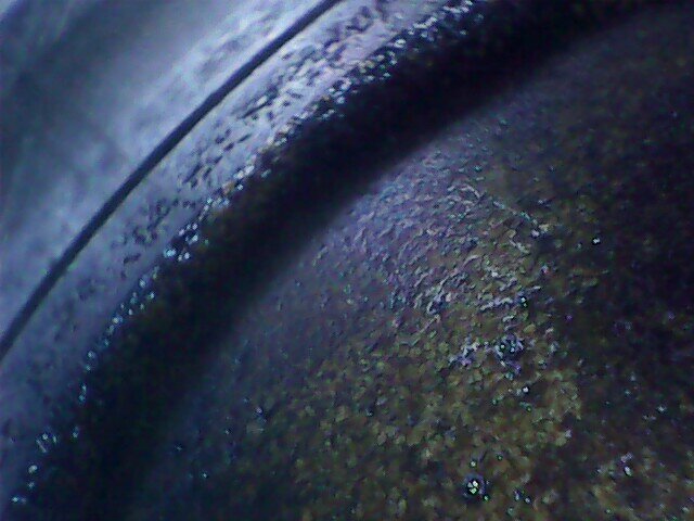

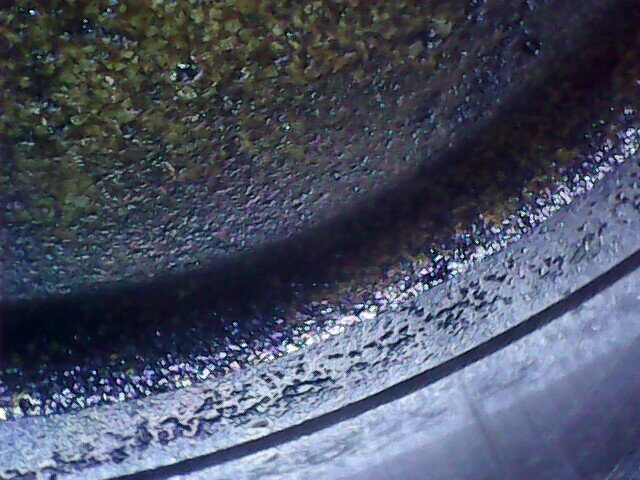

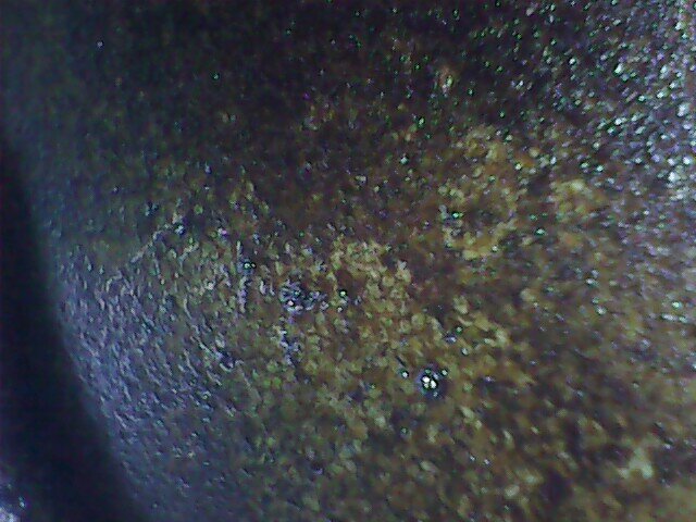

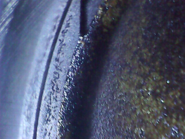

En pièces jointes, des photos du cylindre 2 :

@abbd_ar, super les vues avec l'endoscope et sur la vidéo, super nette la soupape.(y)

Voici les photos :
Pour avoir fait pas mal de visite endoscopique sur des moteurs diesel industriel on avait pas de vue aussi nette, là je suis bluffé...
