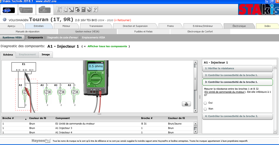

Bonjour à tous et à toutes, savez vous quelle est la tension qui doit être présente sur les injecteurs pompes d'un moteur BKD, lorsque le contact est mis et moteur non démarré. Je suis cherche l'information, car normalement l'ecu commande les IP par rupture de masse, mais une tension est elle obligatoirement présente avant la mise en action de l'ECU, pour moi, oui. Merci à ceux qui voudront bien se pencher sur ce cas.

J'ai trouver ça.
je c'est pas si ça peut aider !
j'ai consulter aussi la rta car j'ai heu un touran 2.0l tdi 140 bkd de 2005 .
il parle juste du démontage et remontage.
a tu un code défaut ?
a plus
franc77

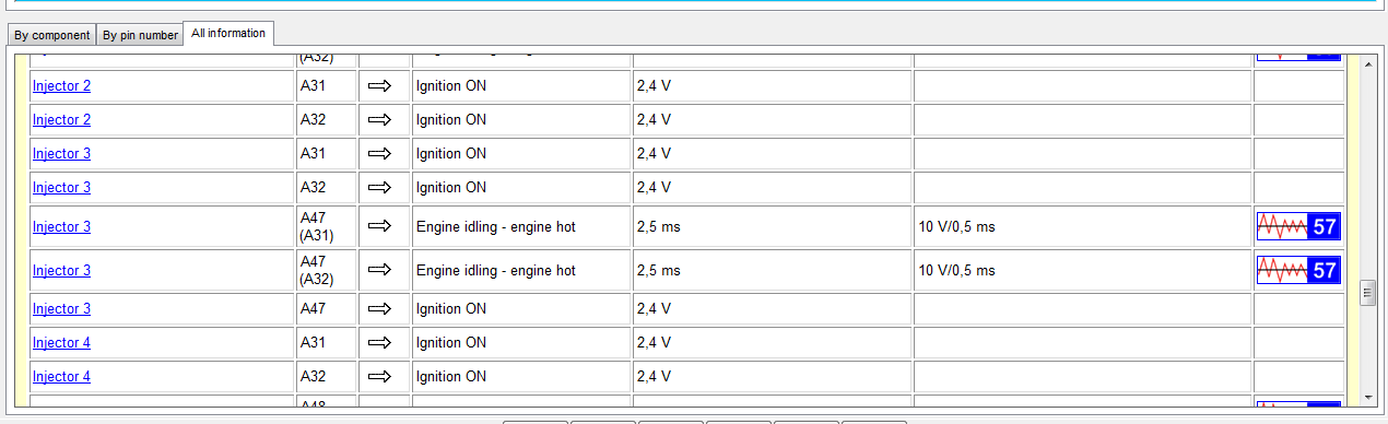

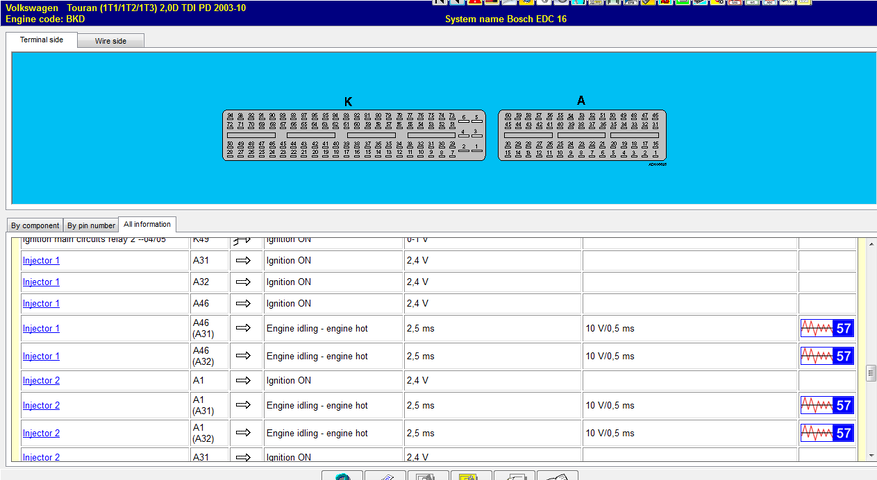

Merci, via autodata, j'ai trouvé la tension qui devait être présente, elle doit être de 2.4 Volts contact mis, moteur à l'arrêt. Moteur au ralenti, elle oscille en 11 et 14 volts, mais normalement rien de vaut un oscilloscope pour savoir si l'injecteur déconne en fonctionnement.
