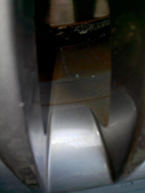

J'ai eu un montage dégueulasse et immonde pour mes 4 belles jantes en alliage cette dernière semaine lors de mon passage dans un garage agrée pour le montage de 4 pneus neufs,marquant ainsi l'intérieur des bords !

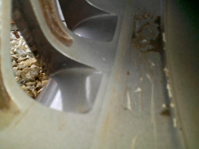

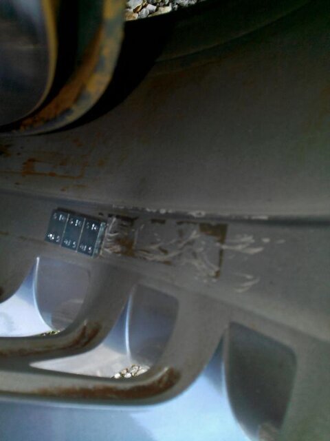

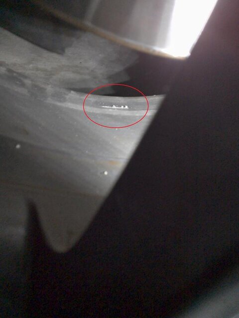

1) Plombage d'origine sauté au "couteau" selon le garagiste,car impossible à enlever à la spatule,laissant ainsi des rayures profondes et disgracieuses,visible même depuis l'extérieur :

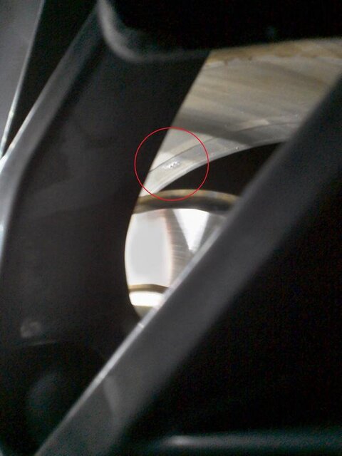

2) Marquage de dents de la monteuse de pneus,poinçonnant la jante du côté opposé antérieur :

Avez-vous eu,vous aussi ce genre de boulot dégueulasse de votre côté pour le montage/équilibrage de pneus ?
J'avais eu aussi une rangée de plombage posée à la volé,débordant l'intérieur de la jante et dépassant celle-ci !!
J'y étais retourné pour faire corriger cette négligence,ainsi que le constat de ce taf complètement honteux et préjudicieux a mes jantes.
=> Le patron m'avait confirmé que les machoires étaient protégées (caoutchouc..),mais vu le marquage,ce n'est pas possible bien sur... :pfff:
Bref,le mal est fait,mais j'aimerai savoir quel serait le moyen de corriger cela en un correctif minimum afin de protéger et de faire disparaitre ces marquages ?
Un coup de stylo retouche pourrait-il tenir ?
Merci pour vos retours,car je suis vraiment dégouté de cette époque ou le boulot est complètement saccagé par des macaques et ou les patrons se remplissent les poches en prenant les clients pour des cons encore une fois !

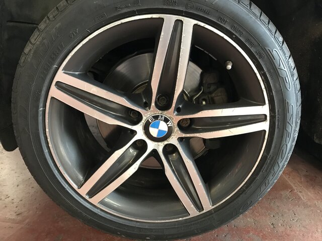

Salut Delta ,
Pas encore réparer ces petites éraflures ! :)

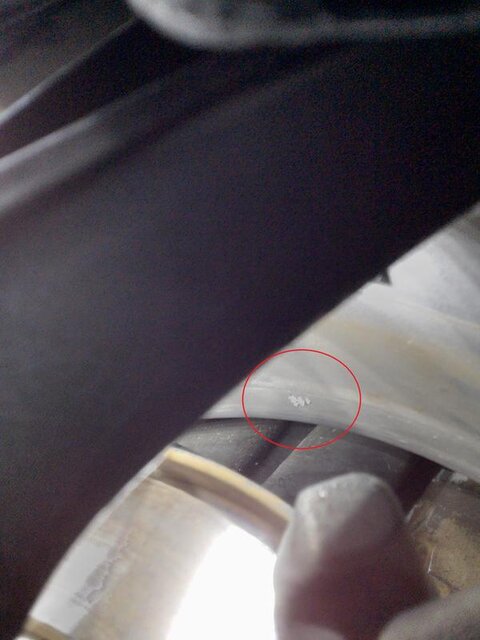

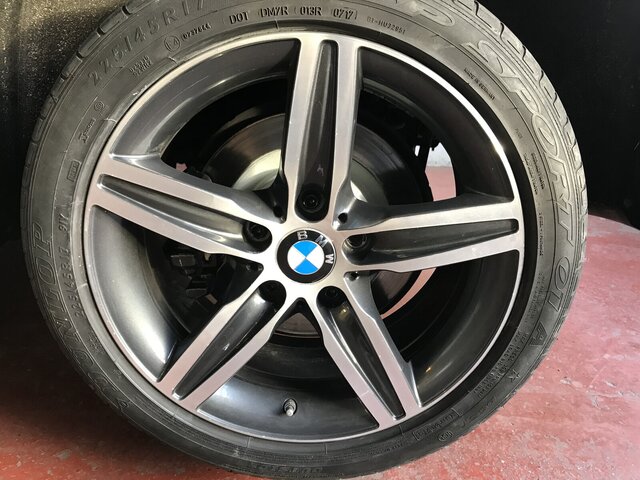

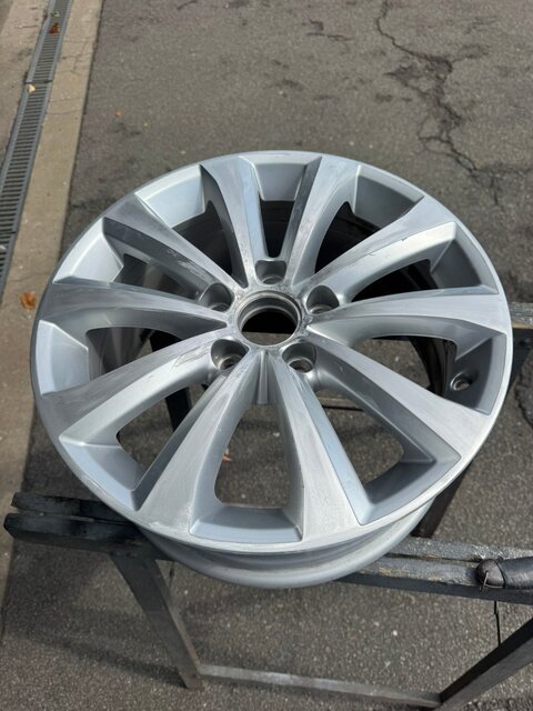

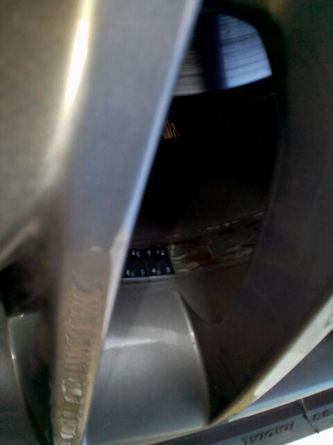

Sur la dernière photo la griffe a été causée lors de la repose ou dépose de la jante sur la voiture ( la jante à probablement touché la tôle de protection du disque )

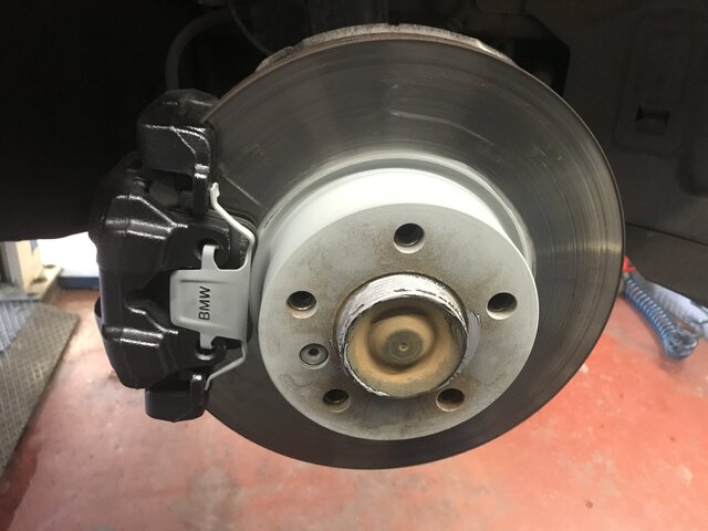

La tôles est rouillée (photo 2 ) pas joli non plus B-) pense à la remettre en état aussi ( antirouille + peinture noire mat )
Toujours photo 2 dépose la jantes et enlève le reste de colle avec essence ou thiner ensuite soit tu enlèves le plomb ( mais il t'en faudra un autre ) soit tu le masque et ensuite tu ponces au papier à l'eau 800
afin ne plus voir les griffes , ensuite un léger voile de peinture à cet endroit ( gris pour jante ) et le tour est joué )

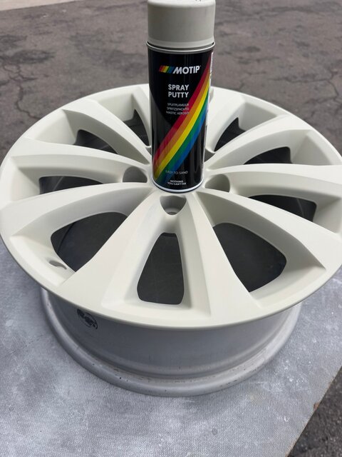

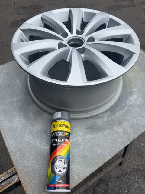

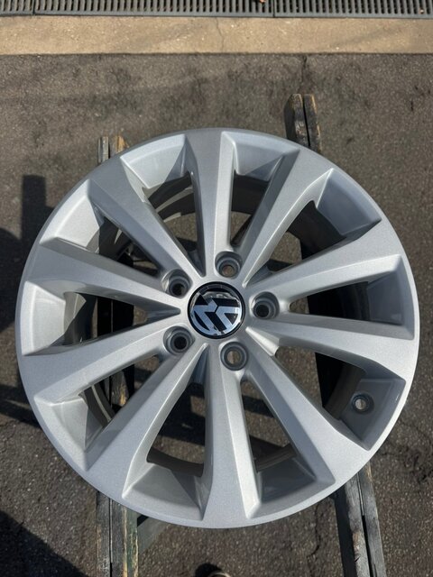

Voici un avant est après d'un modèle en alu poli réalisé par mes soins ;)
