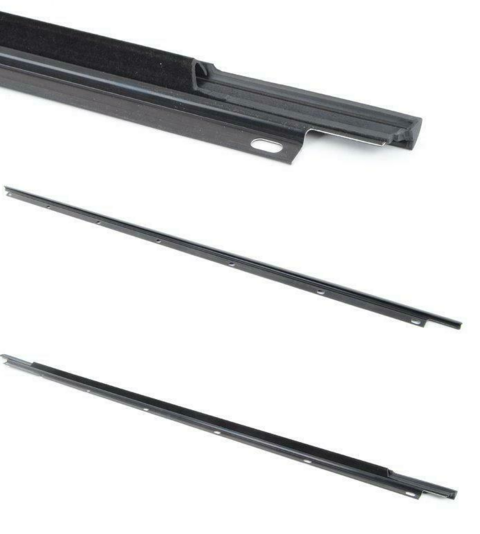

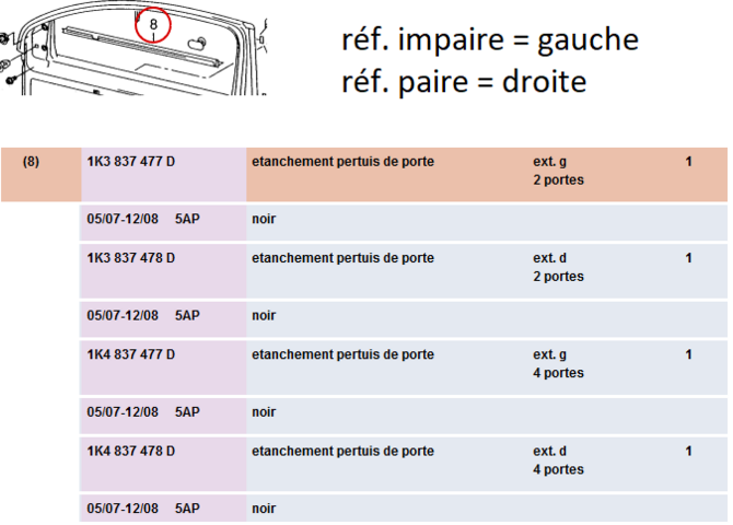

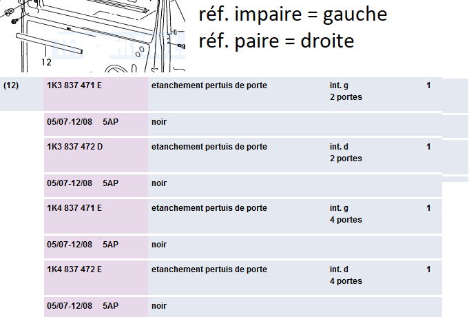

il y a les joints lèche vitre latérale (= de son nom technique étanchement pertuis de porte) intérieurs, extérieurs, coté gauche et côté droit, plus certaines séries spéciales, pour 2 ou 4 portes...
Attention: se vend souvent sur internet (avec le frais d'envoi) plus cher que chez le concessionnaire !
Avec le VIN de ta voiture, le magasinier VAG te donne exactement la version pour ta voiture.
