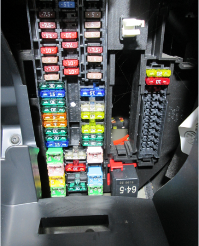

Bonjour je me tourne vers vous car je suis dans l'impasse
Alors que pour mon ancien T5 j'ai pu trouver facilement sur ElsaWin le listing Fusibles/Relais et leurs positions, voila plusieurs semaines que je fouille ElsaWin sans succès pour trouver le listing fusibles de mon T6. Rien non plus dans le manuel utilisateur,

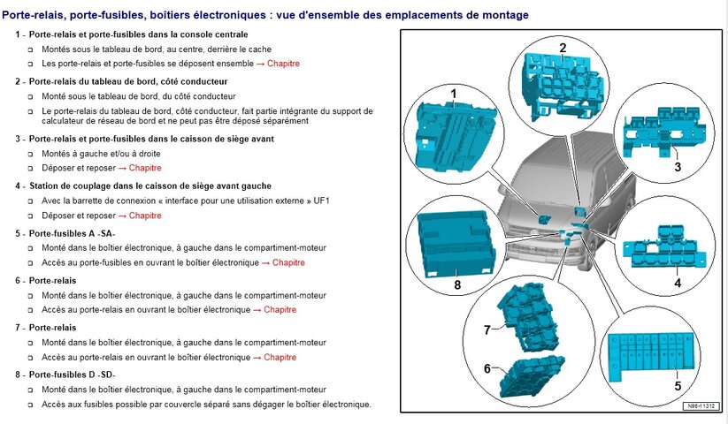

Sur ElsaWin, J'ai trouvé la vue d'ensemble et là il y a déjà un problème car si les Supports Fusibles SA, SD sont identifiés sur cette vue ce n'est pas le cas pour SB SC.

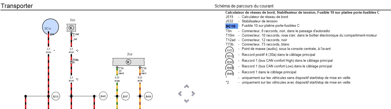

Le problème c'est que sur les schémas élec je peux lire fusible sur support SC mais je ne sais pas où il est.
Quelqu'un aurait-il une solution ?

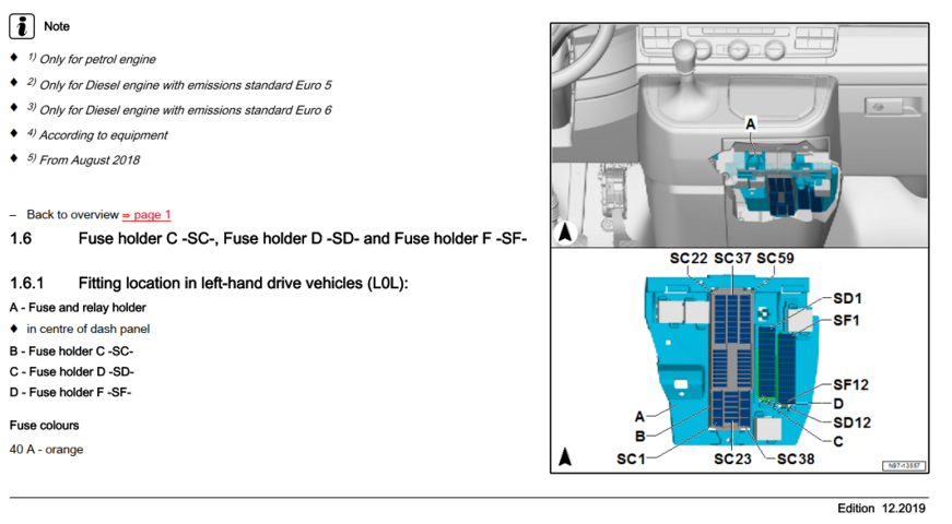

Solution proposée par Polo16v190
Payé 1 heure sur ErWin 💵 et télécharger tous les fichiers pdf (en anglais) disponibles sur le T6.
Et c'est ce que j'ai fait et voilà la réponse à ma question
Merci Polo ;)
