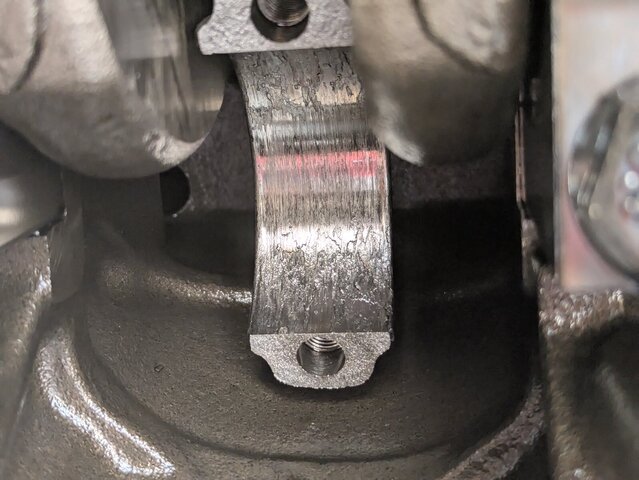

Je viens d'acheter une ibiza avec un problème moteur. J'ai prévu de la faire tourner pour ma fille quand elle aura le permis (dans 2 ans, je suis large).
Le bruit ici :
Il n'y a aucun code de défaut à la valise.
J'ai pensé à:
injecteur (mais sans code moteur?)
coussinet de bielle
volant moteur
Le moteur semble tourner plutôt rond et prend des tours (raisonnablement, je n'ai pas essayé longtemps ni d'aller à 4000 tr). Il ne fume pas.
J'ai vidangé: un peu de limaille couleur laiton (coussinet?)
J'ai déposé le carter d'huile, la chaine de la pompe à huile est intacte et il n'y a pas plus de limaille que ça dans le carter. En tout cas, je ne la vois pas à l'oeil. En éclairant fortement, ça doit briller un peu. Si c'est un coussinet, il n'est pas cassé et est en place. C'est une bonne nouvelle pour le vilebrequin.

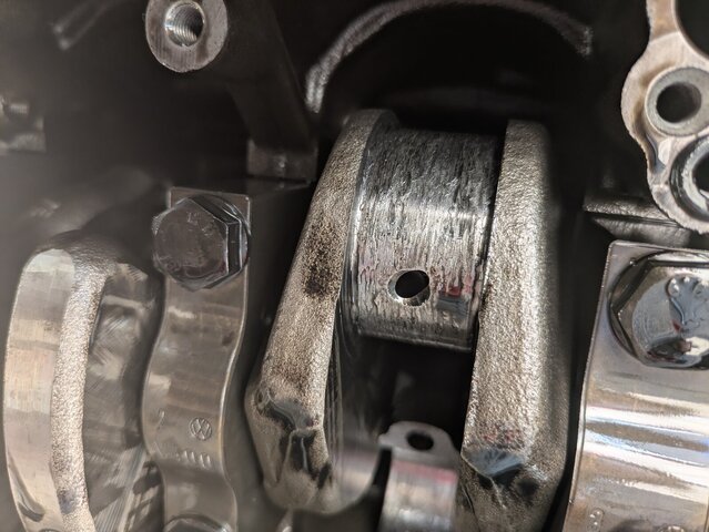

Prochaine étape: dépose de la pompe à huile pour inspecter le bas moteur.
Je suis à l'écoute de toute suggestion!

Coussinet de bielle sans hésitation.....vu comme il vibre et le bruit ! ....
C'était la suite prévue, tant mieux. Je connais la théorie mais je ne l'ai jamais fait. Je me demande si ça se tente moteur dans la voiture par en dessous.
Autre chose, je dois sentir le jeu à la main ou ils peuvent être morts sans sentir de jeu?
L’alarme de basse pression d’huile s’allume t’elle au ralenti moteur chaud ?
Fair elle le méme bruit moteur froid juste après le dè.arrage ?
C’est pour confirmer une bielle coulée , car en ce qui concerne la musique , c’est bien ça …
Je n'ai pas fait chauffer le moteur beaucoup. Il a tourné 5 minutes maxi.
Aucune alarme.
Le démarrage est assez facile, bien qu'elle n'ait pas tourné depuis un mois.
J'ai reçu la revue technique Haynes ( en anglais).

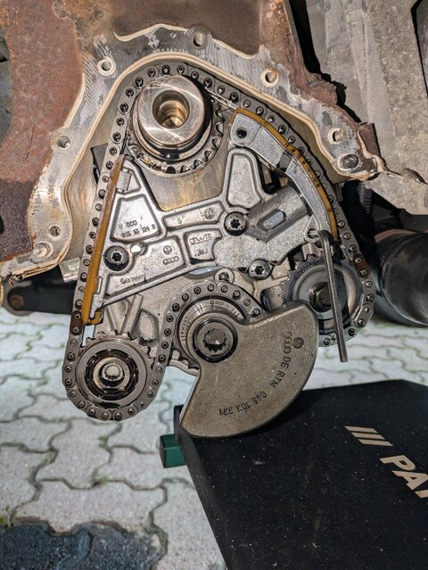

J'ai un peu de boulot pour démonter la pompe à huile et accéder au vilebrequin parce qu'il faut tomber la distribution (vous confirmez qu'il faut bien démonter la distribution?)
J'ai envie d'essayer de le réparer. Je ne vais pas faire de gros frais, en tout cas pour l'instant.
Le jeu de coussinets : 70€ max
