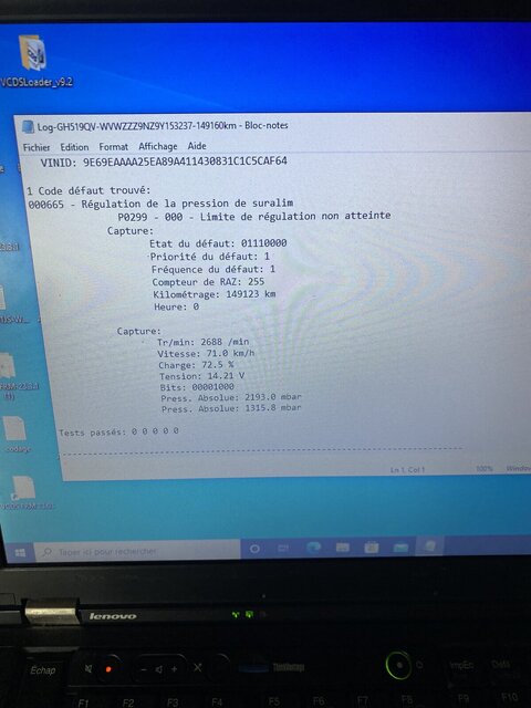

Le VDCS me ressort : P0299 - Limite de régulation non atteinte

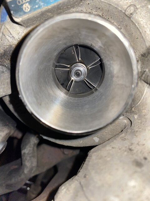

Je pense que le turbo est en fin de vie , vu l 'état d'encrassement des pales du compresseur qui a dû avaler trop de gaz d'échappements dégueulasses recyclés par la vanne EGR ( le turbo d'un moteur essence dure 3x plus longtemps ) , le balourd des pales a engendré une usure anormale de l 'ensemble qui maintenant reflète une limite de régime .
Merci de ta réponse. Tu penses pas que le "balourd" des pales aurait causé un jeu dans les aillettes que j'aurais pu déceler ?

Oui, il est dégueulasse ce turbo.
Les aubes coté compresseur devraient être propres, avec juste un peu d'huile du reniflard.

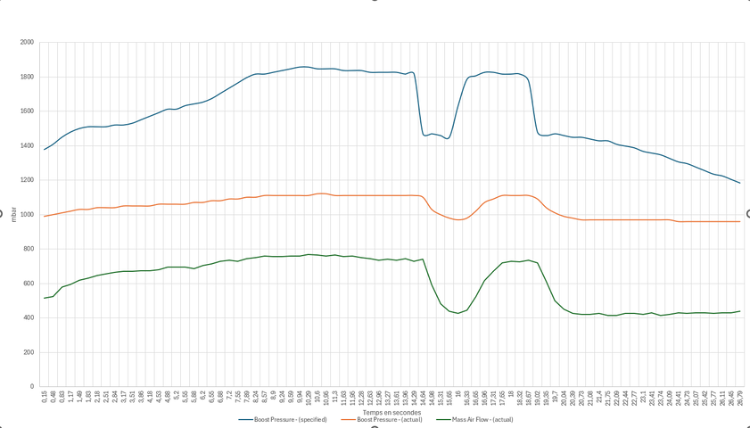

Bonsoir à tous, étant débutant, j'ai fait de mon mieux pour faire une courbe correcte. Tout est indiqué sur l'image et on voit une grande différence entre la pression consigne et la pression réelle, qu'est ce que vous en pensez ?
Il ne faisait pas de bruit ce turbo avant la panne? Pas de sifflement?
Sur le BMS c'est une géométrie variable... comment as tu tester la capsule avec de la pression, elle est commandée par dépression ?!?!
A voir les courbes, il se peut que la géométrie soit grippée.
