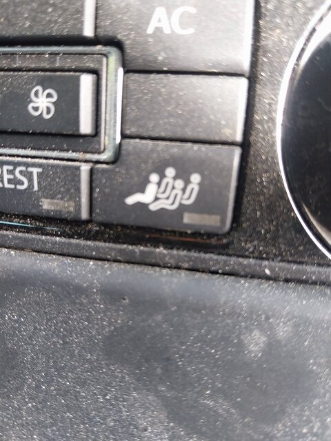

Je viens de faire l'adaptation des volets car ma clim ne soufflait pas de froid coté passager , ca marche impeccable maintenant mais je me demande ce que fait ce bouton ?
J ai le manuel en allemand donc pas compris ..
Multivan t5 de 2011 avec clim arrière
C'est un bouton pour la synchronisation automatique de la température pour les 4 sièges.
Il se base sur la température du conducteur.
C'est la même chose que le bouton " synch ".
Un grand merci , effectivement c'est logique
